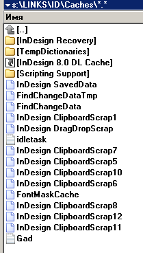

оптимизации работы Индизайна путём создания рамдиска и связывания симлинком каких-то папок.
Угу... писал такое
Код:
Product(s): RamDisk Plus 11.x
Platform(s): Windows XP, Windows Vista, Windows 7 (x86, x64, ia64)
Но купить уже не получится :(
Симлинки штатными средствами
У меня там торчит это
Обратите внимание на папку InDesign 8.0 DL Cache ее вернул на SSD тем же симлинком, слишком емкая, может не хватить отведенных 8Гб
Реакции: Petruccio

Угу... писал такое
Код:
