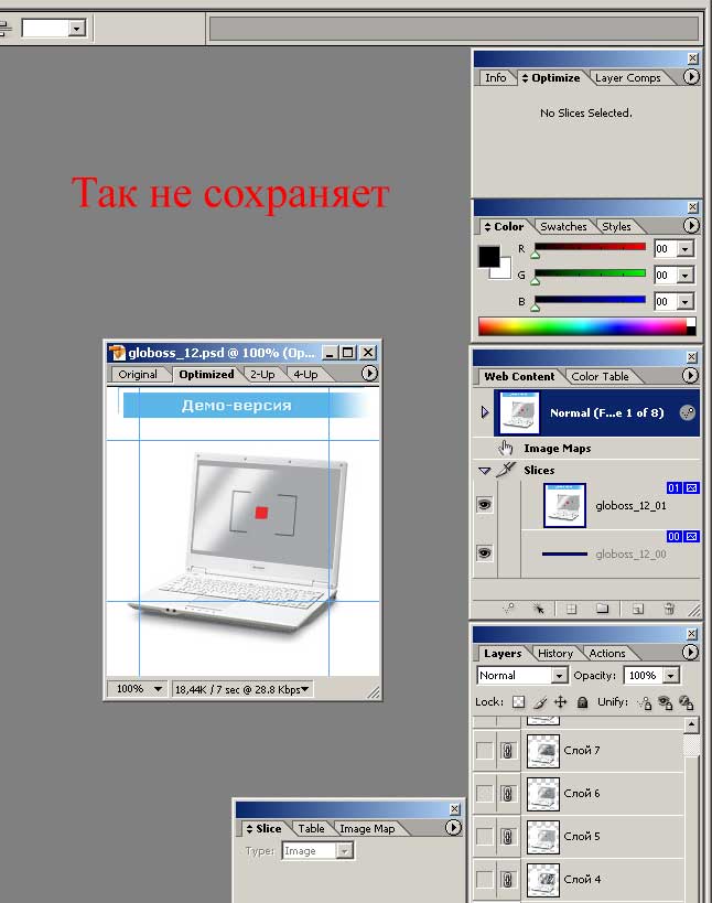

Здравствуйте
хочу сделать гиф из псд, но программа не дает (предлагает хтмл), во вкладке оптимизации написано "нет выделенных фрагментов" и усе.
с другим файлами все нормально!
Подскажите, пожалуйста, в чем дело

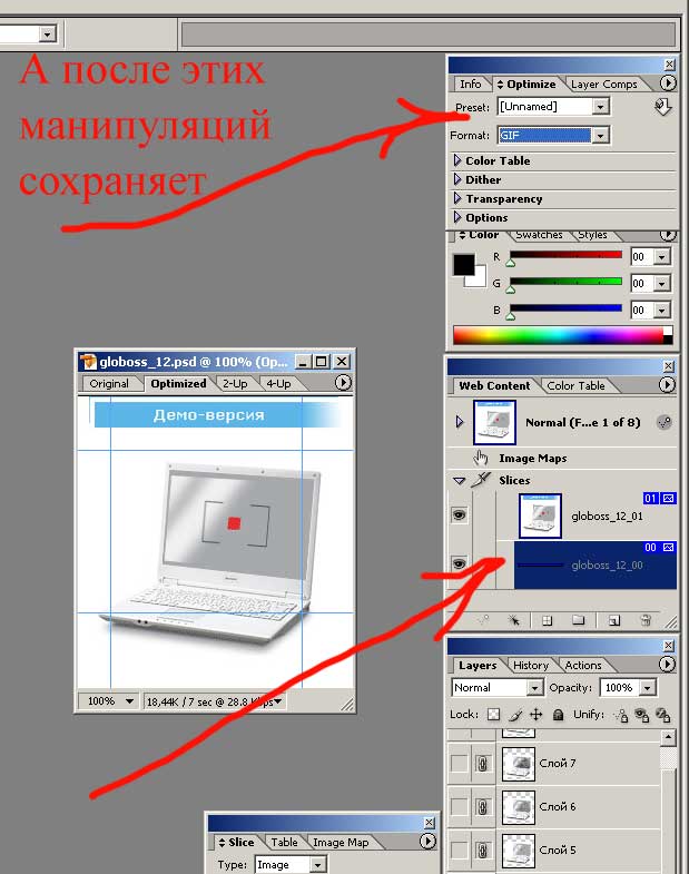

Я конечно небольшой специалист в IR, но вот такая последовательность работает.
Хотя что они значат - ХЗ ;)
