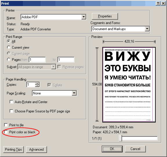

Прямо в главном окне Print. Неужели нет такой галки?
    20.9 КБ · Просм.: 820
Ответ: Опции печати
svlasov
упс! а я сразу в эдвансы полезла... :) Но, к сожалению, акробат что-то другое под это функцией понимает, ибо распечатывает все-равно серым все цветные 100% заливки ((
