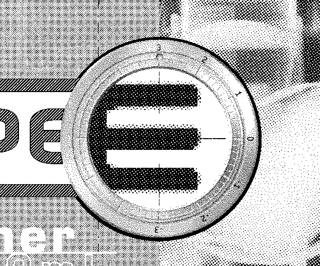

Этот, в какойто степени баг, связан с тем, что маску прозрачности можно наложить "мягко", а растр "мягко" наложить нельзя.
"Мягко" не пробовал, но вот как тут - вполне реально - multiple_screening_binoculars.jpg
