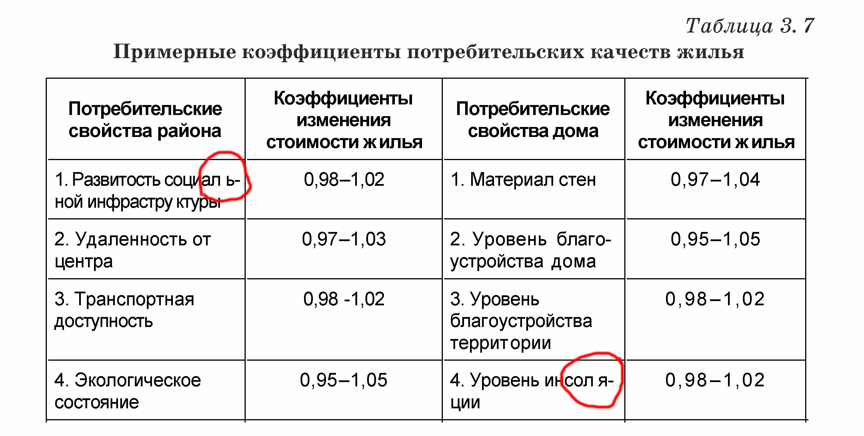

Доброе утро!

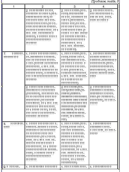

Вставляю таблицы из MS Word путём copy paste во фрейм picture. Всё вроде замечательно, но при печати на PS-принтер появляются лишние пробелы (см. картинку). PitStop показывает что эта такая буква длинная. Что это на самом деле и как бороться?
Машина PC, WinXP, Word 03, Quark 4 (нет возможности поставить более новый).
По форуму искал, такой же проблемы не увидел.
Спасибо!

Что-то похожее встречалось с Аrial, правда не в Кварке. Попробуйте в ворде поменять шрифт на T1.

Попробовал PragmaticaC, получаются знаки вопроса (см. картинку). На другом ПК начали пробовать - такой проблемы нет, но проподают линии у таблицы. Видимо, не любит Word своими таблицами делиться.
    14.8 КБ · Просм.: 557

... выполнить СЕРВИС/ИСПРАВИТЬ ПОВРЕЖДЕННЫЙ ТЕКСТ ...
Некоторые расстояния уменьшились, но всё равно остались.. :(
