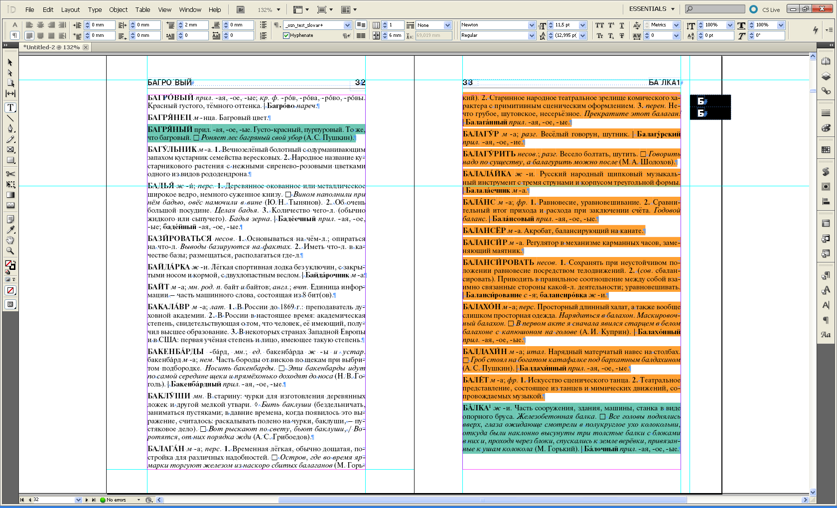

Периодически, в процессе верстки участки текста начинают подсвечиваться оранжевым (см. скриншот).
Убрать это можно, только отключив в Preferences/Composition/Custom Tracking/Kerning. Но в этом случае убирается также зеленая подсветка, а она мне нужна.
Preferences/Track changes - все галочки сняты.
Экспорт в IDML не помог.
Как от этого можно избавиться?

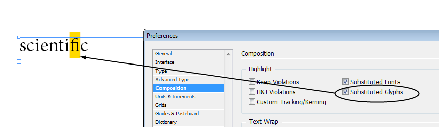

"Флажок Substituted Glyphs (Замененные символы) позволяет увидеть искусственно созданные (или замененные) программой символы, например символы капители. Такие символы подсвечиваются оранжевым цветом."
Может где-то тут покопаться?
Хотя это для CS3, но вдруг что-то осталось и в 5-ке.
Ответ: Оранжевая подстветка
Не, они скорее желтые
Потом столько букв и подряд не заменяется обычно. :-)
Substituted Glyphs отключено.

Например, если поджать левый текстовый фрейм на один абзац, то оранжевый пропадает... То есть помечается оранжевым текст до зелёного абзаца, если первый абзац в фрейме не начинается(то есть начало в прошлом фрейме). В чём логика появления оранжевого, кто как считает?

Возникло подозрение, что это некий глюк.

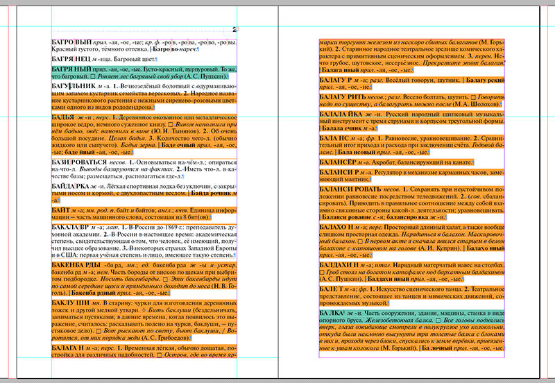

В выложенном файле у меня возникает такая ситуация, когда я просто крутну разворот туда-сюда: красится и левая страница. Затем, при перерисовке, всё оранжевое слева уходит.
Как будто что-то на пределе и программа это ошибочно отрабатывает.
Причём, зелёнка остаётся на месте, а оранж как-то кусками. От того и мысли об ошибке разработчиков.

Если к тексту с оранжевой подсветкой применить дубликат этого же стиля, то он получился таким же зеленым.
