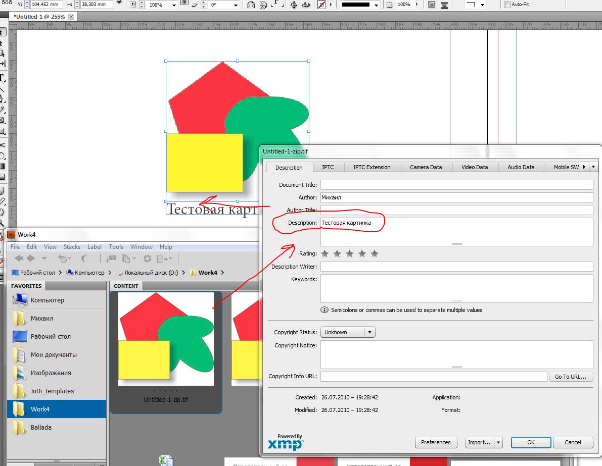

Вдогонку про подписи. Если при подготовке иллюстраций заполнять поле Description (в свойствах файла) и соответствующим образом настроить Capitons (речь идёт об Indesign CS5) расстановка подписей превращается просто в праздник :)
Рекомендую.

Mic256,спасибо! Так я и планировал сделать -- дать описание иллюстрации в Bridge и затем генерировать подписи в InDesign.
Ответ: Организация верстки в InDesign
Mic256, у меня кроме InDesign и Bridge, который идет с ним, ничего адобовского больше нету, если не считать Adobe Reader'а. Графику обрабатываю в GIMP, вектор -- в Inkscape. Так что буду подписывать в Bridge. Кстати, а куда именно записывается эта метаинформация о файле -- в сам файл?
Для Bridge

Mic256, я знаю, как вносить описание иллюстрации в Bridge :) Меня интересует больше, не исчезнет ли моя подпись при редактировании иллюстрации с помощью GIMP'а, но над этим я сам поэкспериментирую.
