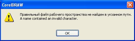

При запуске вылетает ошибка: Unable to creat a DOM document. Класс не зарегистрирован Verify that MSXML6 is installed. - и только OK!! Нажимаю OK далее: Failed to load the AppBoxID.xml file. - И эти 2 ошибки вылетают 4 раза подряд! После же: The UI Language registration list is invalid. ПОМОГИТЕ КТО МОЖЕТ!! PLEASE!!!!

В смысле сбросить? я новый поставил CorelDraw12 и он даже не запускается пишет эту ошибку. 2 раза переустанавливал - никак. хотя на соседнем компе он работает от души прям.
