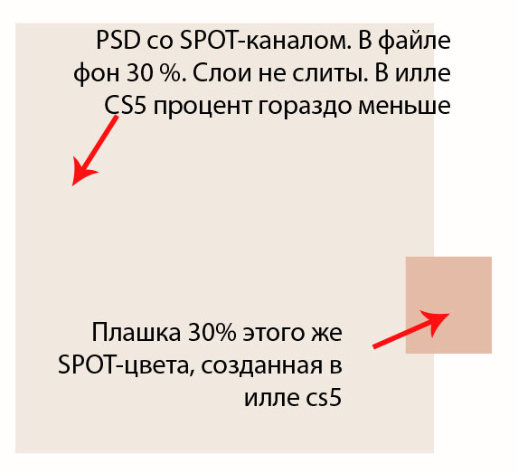

Обнаружил ошибку ила cs5 при работе с прилинковаными слоеными PSD-файлами, в которых присутствует spot-канал. Если в файле все слои не слиты (Flatten Image) и присутсвует SPOT-канал, Illustrator, при импорте этого изображения в файл илла, изменяет процент растра в меньшую сторону по SPOT-каналу. См. вложеный preentscreen.jpg
Пробовал разные варианты: отключал / включал управлеие цветом, менял профили, внедрял изображение. Не помогает. Причем процент реально уменьшается, а не только на экране превьюха. Помогает только когда сливаешь всё изображение. Но это не выход. Так как простое изменение текста в старых файлах перерождаются в эпопею. Кто-нить сталкивался с такой проблемой? Может есть другие варианты решения. P.S. В InDesign-е такой проблемы нет.
