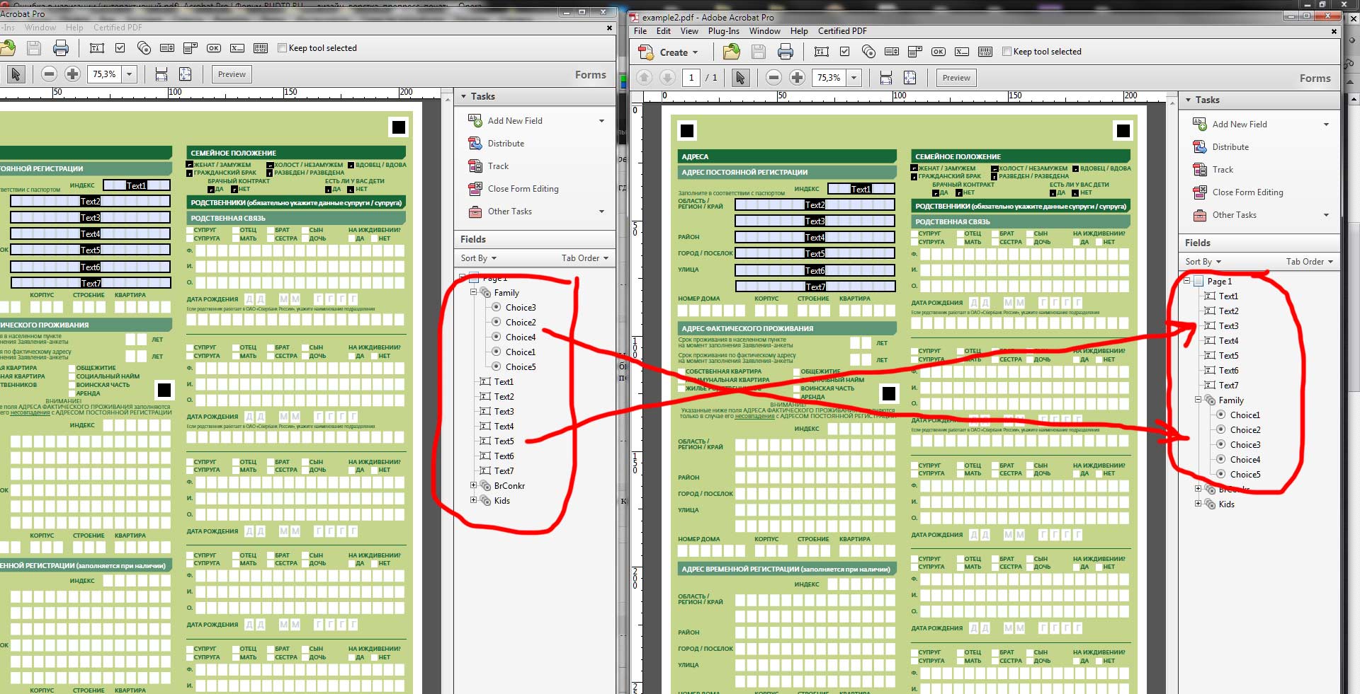

Необходимо настроить навигацию в анкете: сначала идет по порядку левый столбик, затем переходим на правый сверху. Группа radio button "family", что бы я не делала, становится первой по порядковому номеру. Если создать любую форму и поместить ее выше чем "family", то ее порядковый номер меняется, но на 2ой, отчего ситуация яснее не становится.
В конечном файле 5 страниц, все формы работают как надо и в нужном порядке, кроме этой группы на 2 странице. В приложении 2ая страница.
Помогите, пожалуйста, разобраться. Пробовала уже все, что могла.
Верстка в InDesign, настройка навигации в Acrobat Pro.

да, табуляция по окошкам для заполнения
в приложенном файле порядковый номер группы "family" должен быть 9 по счету, после текстового поля "text7". Но он 1ый. (то есть нужно, чтобы курсор сначала двигался по левому столбику сверху вниз и потом переходил на правый столбик, так же сверху вниз. а получается, что курсор сначала появляется в этой группе и потом перепрыгивает влево)
Acrobat X Pro, интерфейс на английском

Перейдите в режим редактирования полей, затем откройте Tools->Forms->Edit. Появится список всех полей в той последовательности как по ним гуляет курсор. Перенесите вручную необходимые поля в необходимое вам место. Это можно сделать и автоматически, но в данном случае вручную будет быстрее.

а вы могли бы посмотреть весь готовый пдф? то есть ошибка только одна на 2ой странице 5страничного документа.
я не могу понять, почему у вас получилось, а у меня нет
Поменяйте местами ваши поля. См. рисунок.
слева - это ваш пдф., справа - пдф правленный мною.
