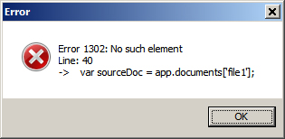

в скрипте определяю
var sourceDocumentName = 'c:\Untitled-2.psd';
далее
var sourceDoc = app.documents[sourceDocumentName];
но выскакивает это
в чем ошибка?

да, я открываю файл из скрипта
var sourceDocumentName = new File("C:/file1.psd");
app.open( sourceDocumentName );
далее, использую документ( или что тут "документ"?)
var sourceDoc = app.documents['file1'];
но ошибка
мы же обращаемся к отрытым документам по имени? тогда "file1" - имя документа.
Код:
app.open()
суть метод, который возвращает документ, если файл был открыт нормально.
Код:
var sourceDoc = app.open( sourceDocumentName );
Реакции: justcoder
а еще работает app.documents[0];
