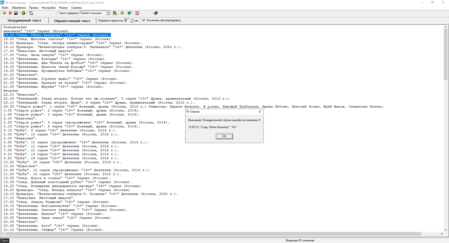

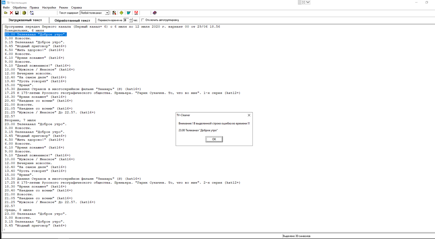

"Внимание! В выделенной строке ошибка во времени!!! (скриншот ниже)
TV-Cleaner с лицензией. Ошибка стала появляться после запуска на компе с установленной Windows 10. Но! На другом компе с 10-кой (версии разные) все работает. После появления ошибки обработка прекращается. В настройках, кажется, уже все перепробовал менять. С такими же настройками на другом компе все хорошо работает.
В чем может быть причина? Альтернативных программ для обработки тв не нашел. Автору писал здесь - не отвечает. Сайт его не доступен. Пока использую виртуальную машину с 7-кой для работы с TV-Cleaner.

Да вот в этом и затык - удаляешь одну строку, ему другая не нравится. А точно с такими же настройками работает на другом компе. Ощущение такое, что не в клинере дело. Жаль что прогу больше не обновляет автор и тех. поддержки нет. Ну да ладно, буду работать через виртуалку.
а не нравится именно эта строка (23.00 Телеканал "Доброе утро".) во всей телепрограмме, или ещё какие-то другие?
Любая не нравится. Я для примера взял другой канал и оставил строку, начинающуюся не со времени.

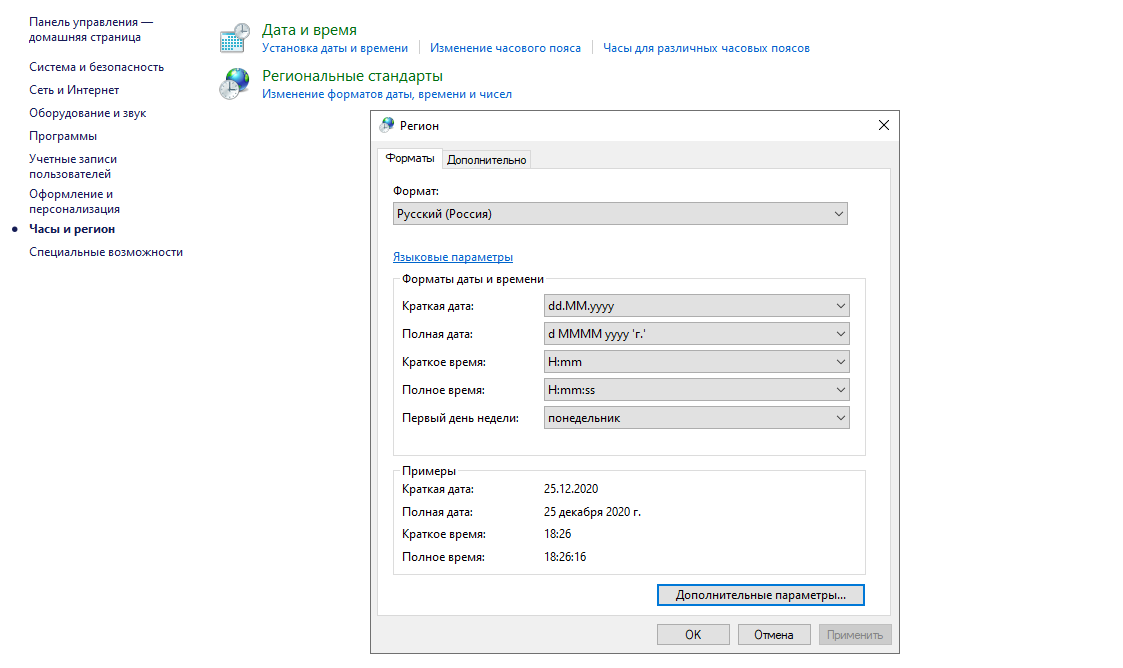

Решено! Проблема крылась в настройках формата времени в винде - "Изменение форматов даты, времени и числе".
Спасибо всем и _MBK_ в особенности.

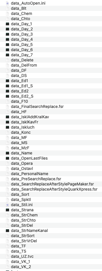

И еще вопрос: какой файл скопировать со старого компа, чтобы сохранить ранее наработанные настройки по сокращениям и т.д. Спасибо!
Там на самом деле не один файл - файлы, имена которых начинаются с data_ (находятся либо в папке с программой, либо где-то папке профиля пользователя).
Типа таких:
