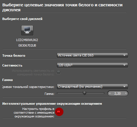

Долгое время пользовался старым калибратороь от Gretag в связке с программой Spectraview, т.к монитор NEC.
На днях приобрел i1 Dysplay Pro.
Как я понял при калибровке им, можно учитывать окружение и при настройке точке белого и при настройке яркости.
Калибровался iProfiler, на D65 и 80 канделл, т.к. у меня не слишком ярко в комнате, но все равно на экране поярче, чем на печатных работах всяческих.
Поэтому тема с замерами окружения стала интересна.
Именно про iProfiler, Шадрин в своем ролике говорит, что если мерять для точки белого, то программа ведет себя не корректно, не вносит коррективы в целевую точку, а просто использует то, что намеряла. Во всяком случае на той версии, старой, на которой он показывал и рассказывал - 1.6 какая-то.
Я использу 3.3.*.
В общем, что хотел спросить - может ли кто-то подсказать корректно ли сейчас, на новых версих рабоотает iProfiler?
Если поставить галочку внизу (на скрине), нужно ли в точке белого и светимости выбирать "измерить"?
Если использовать Display CAL, то там такая возможность тоже есть? Программой никогда не пользовался.
При установке поркомендовало установить их CMS, это обязательно? Не будет ли конфликта с виндовой CMS?
И нужно ли тогда загружать профиль монитор, в управлением цвета винды, т.к. с установкой Display Cal появился загрузчик пофиля.

Проверить же не сложно. Баланс по серому улетает или нет. А в принципе, можно Аргил попробовать, может он может? Я не заморачивался, поэтому не помню, умеет он с окружающим освещением работать или нет, а на работе нет его.
Реакции: abc26
А чем не нравится связка Spectraview и i1 Dysplay Pro? Как по мне, так результат не уступает iProfiler'у.
В Spectraview, на сколько помню, нет вообще возможности учитывать окружние.
Кстати, Display Cal как раз Аргил ЦМС и просит установить.
Display Cal - это GUI для Аргилла
Ну а если установить этот Аргилл, то созданый профиль все равно должен быть загружен в "управление цветом" винды?
да
Реакции: abc26
Поковыряюсь тогда с Display Cal тоже. Жаль нет информации от тех, кто и окружение тоже измеряет.
Грибунина надо спрашивать, Он по идее должен знать. Или ТРАНТОРА, может он тестил?
НУ может ответят.
Скажу честно, делал до этого топорно - просто регулировал в мониторе уровень черного, после калибровки.
уровень черного, как и уровень белого - они только на контраст влияют
у меня яркость переходила в программируемый режим - монитор в LUT. По другому я не знал, как подрегулировать можно было.
нужно ли в точке белого и светимости выбирать "измерить"?.
Пробовал, фигня получается, он не только светимость - он и оттенок тогда черт знает какой выставляет. Не пользуюсь этим чекбоксом.
