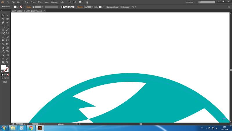

Добрый день!
Столкнулся со следующей проблемой. Имеется окружность, у которой задана только обводка. Верхнюю часть окружности нужно срезать. Не просто срезать, а по нужной форме. Ножницы срезают просто под прямым углом. Нарисовал поверх объект и залил его цветом фона, как вариант для черновика - нормально, но в дальнейшем это мешает в работе. Пытался этот объект с помощью Pathfinder вырезать вместе с частью обводки - безуспешно, обводка при этом автоматически замыкается произвольно. Изображения прилагаю. Прошу помочь знаниями, советом. Спасибо!
Пояснения к изображениям.
1. Это начальный вариант

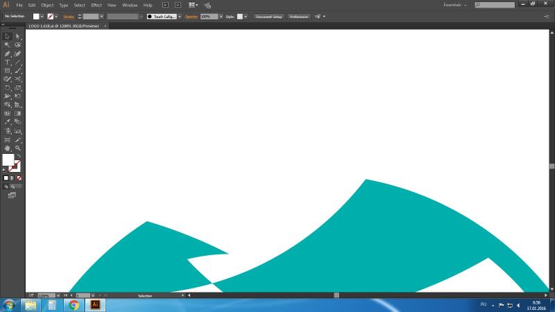

2. Нарисованный поверх объект, которым визуально удаляю часть обводки
3. Визуально должно выглядеть вот так

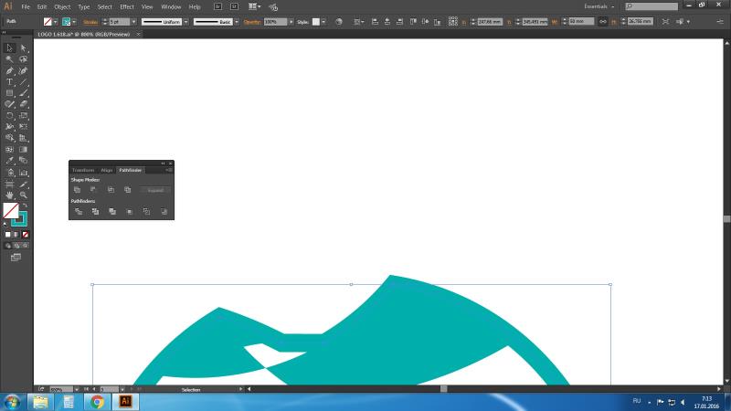

4. Инструмент Pathfinder делает вот так
а, что мешает "ножницами" в четырех местах, рассечь широкий круговой "контур" и соединить оставшиеся точки между собой?
Перед использованием патфайндера объект, в данном случае обводка, должна быть разобрана. Тогда и результат вычитания будет правильным.

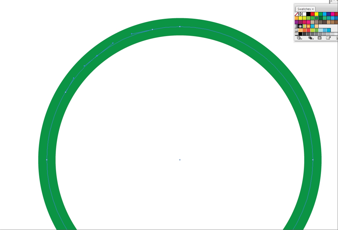

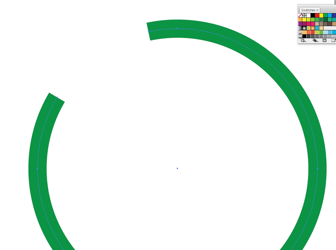

Ставите три дополнительный точки (пером с плюсиком), Средняя между "точками для обрыва" Белой стрелкой тыкаете в среднюю (между задаными двумя дополнительными "точками для обрыва", нажимаете "удалить"...
Все...
Супер! Получилось! Спасибо огромное!
То есть окружность должна стать разомкнутой?
Все...
Спасибо. Но в данном случае срез будет под прямым углом, что меня и не устраивает.

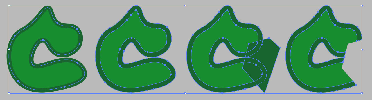

Обводку нужно превратить в замкнутый контур (выделив через expand можно). Естественно, при вашем подходе обводка у объекта останется.
