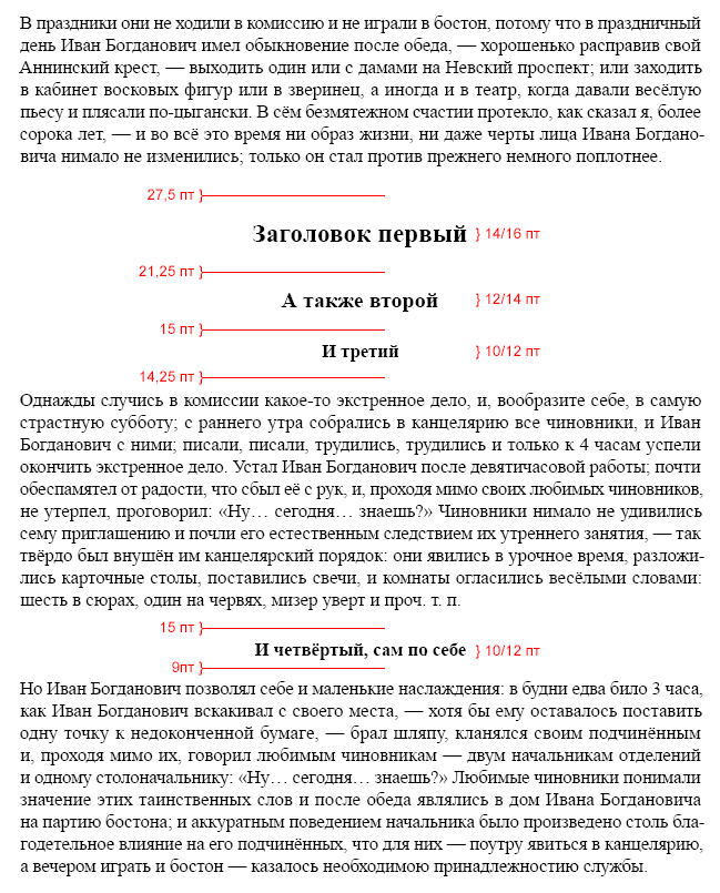

@Serbel, очень не хватает иллюстрации происходящего. Это бы упростило восприятие вопроса для потенциальных советчиков.
Вот, сделал образец.
Отбивка после «И третий» явно нехороша, особенно в сравнении с отбивкой заголовка того же уровня «И четвёртый, сам по себе» ниже.

В таких случаях надо оставлять жёсткими те отбивки, которые видны явно, - то есть расстояния от крайних подзаголовков до основного текста, - а остальные варьировать. В данном примере - оставить 27,5 пт до 1-го подзаголовка и 9 пт после 3-го. Все остальные менять - можно даже в какой-то пропорции, но не "жёстко". Главное тут не пропорция, а чтобы суммарная отбивка от 1-го до 2-го была бы больше, чем отбивка от 2-го до 3-го. И ещё чтобы обе эти отбивки находились в диапазоне от 27,5 до 9 - то есть чтобы самая большая отбивка в системе подзаголовков была бы над самым крупным подзаголовком, а самая маленькая - под самым мелким.
UPD. Да, в крайнем случае можно чуть-чуть, в пределах плюс-минус 1 пункт (а в совсем крайнем - плюс-минус 2 пункта) менять и "реперные" отбивки - то есть 27,5 и 9.
