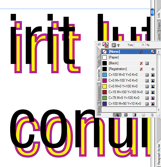

Ответ: Отделить контур от шрифта
Тогда объяснитесь - что есть в вашем понимании контур? Задайте полученным кривым заливку или уберите ее, задайте толщину обводки (контура).
Если это не контур (см. аттач)...

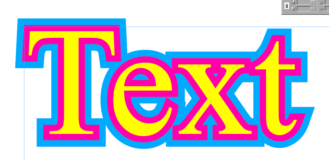

Да пожалуйста:
Два текстовых кадра с одинаковым текстом, у нижнего обводка толще.
    19.3 КБ · Просм.: 1 394

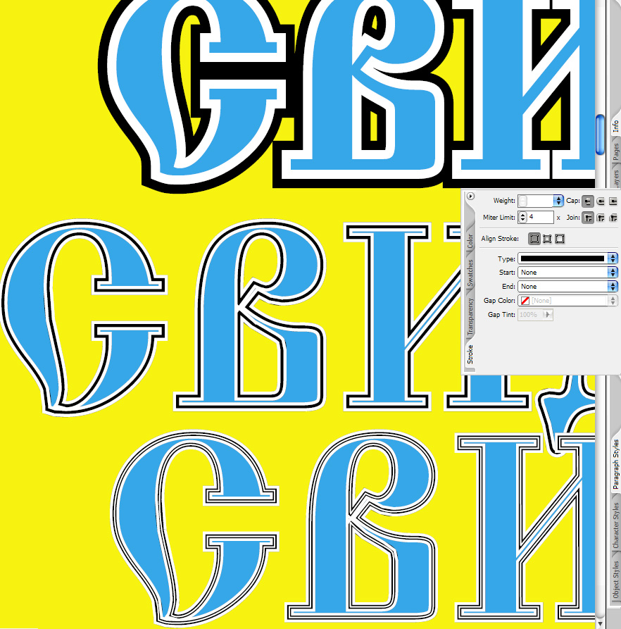

Понятно.
Наиболее изящно это делается в ILLUSTRATOR-е.
Но в InDi тоже можно: описанным выше способом, или выбирая тип обводки и цвет пробельных элементов (Gap) сложной обводки.
    282.4 КБ · Просм.: 1 288
