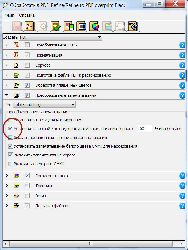

Кто может подсказать, как на Refine шаблоне в Prinergy Evo отключить оверпринт черного?
Или иначе: стоит задача чтобы черный затрепился под 877 пантон.
Ну, 100% черный все равно оверпринтом, остальные цвета трепятся нормально. Можно конечно питстопом убрать оверпринт с черного перед отправкой на рефайн, тогда получается, но хотелось бы обойтись без этого.
@bull_et, Снимать оверпринт в PDF, это надёжней. Чтобы не шёл оверпринтом перекрасить в нечёрный, ну... 0,1% жёлтого добавьте. Тогда не придётся ничего переопределять на рипе, что спокойней, чем под каждую работу его подкручивать.
Да просто я с Ево работал лет эдак 5 назад, многое позабыл, а вот на новом месте, значит, задачку пытаюсь решить: затрепить весь цмик под Р877 (а не наоборот). Хочу именно имеющимися средствами, не впадая в ересь.
