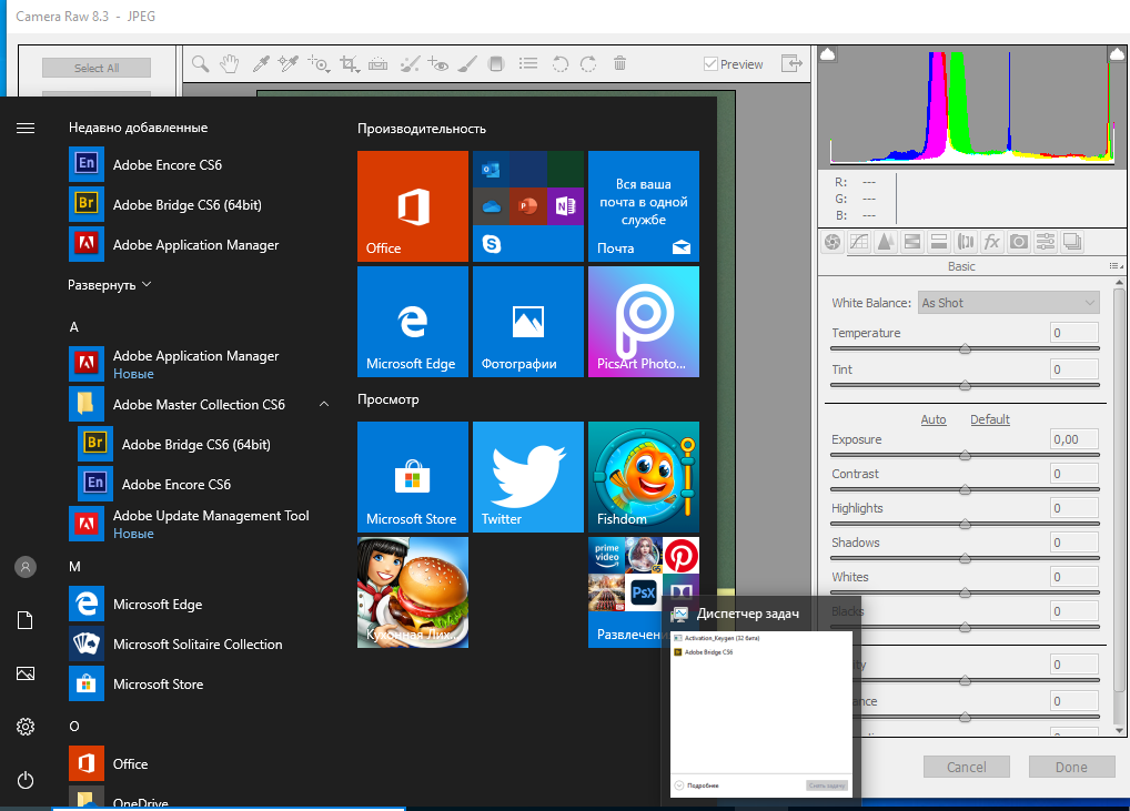

Внезапно посетила гениальная мысль... что Бриджа то два ))
Но при попытке в 32-разрядном сделать что-либо с ACR он просто закрывается, не попрощавшись ...

После установки 7-го Camera Raw вопрос на засыпку: а Фотошоп в системе какой стоит? Для CS6 по умолчанию ставится вроде аж 9-й Camera Raw, Бридж 5.0 - после обновления он становится 5.02, Camera Raw - 9.1.1.461.

вот у меня и был
вчера вручную поставил 7...
Workaround: copy the amtlib.dll from your Photoshop directory and copy it to your bridge directory to make sure they are the same version, this usually fixes this error message (стырено в интернете и вроде должно сработать).

Фотошоп? Вы не поняли, я в чистую систему вообще его не ставил, на скрине все что устанавливалось... МЕ даже не активировался, запуска в семидневном режиме оказалось достаточно.

Переустановил, но ничего не изменилось (
И даже ACR стала 7-й
И кто оказался базовым приложением?
