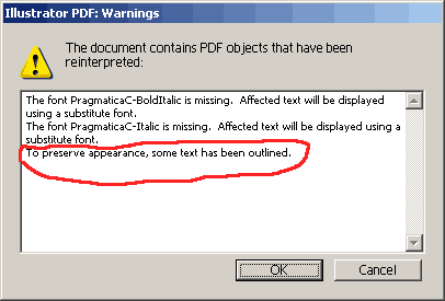

Прислали ПДФ. Шрифты в нем есть, текст копируется в акробате нормально открывается. При таскании в илл он заявляет - нифига шрифтов не вижу заменю как попало а чего не пойму то скурвлю чтоб типа вам же удобней было:)
Замену я вполне могу пережить, но вот скурвленный текст мне по-человечески жаль. Есть ли способ обяснить ему (иллу) при открытии ПДФ-ки что курвить НЕ НАДО и подсунуть иллу какие-нибудь другие шрифты?

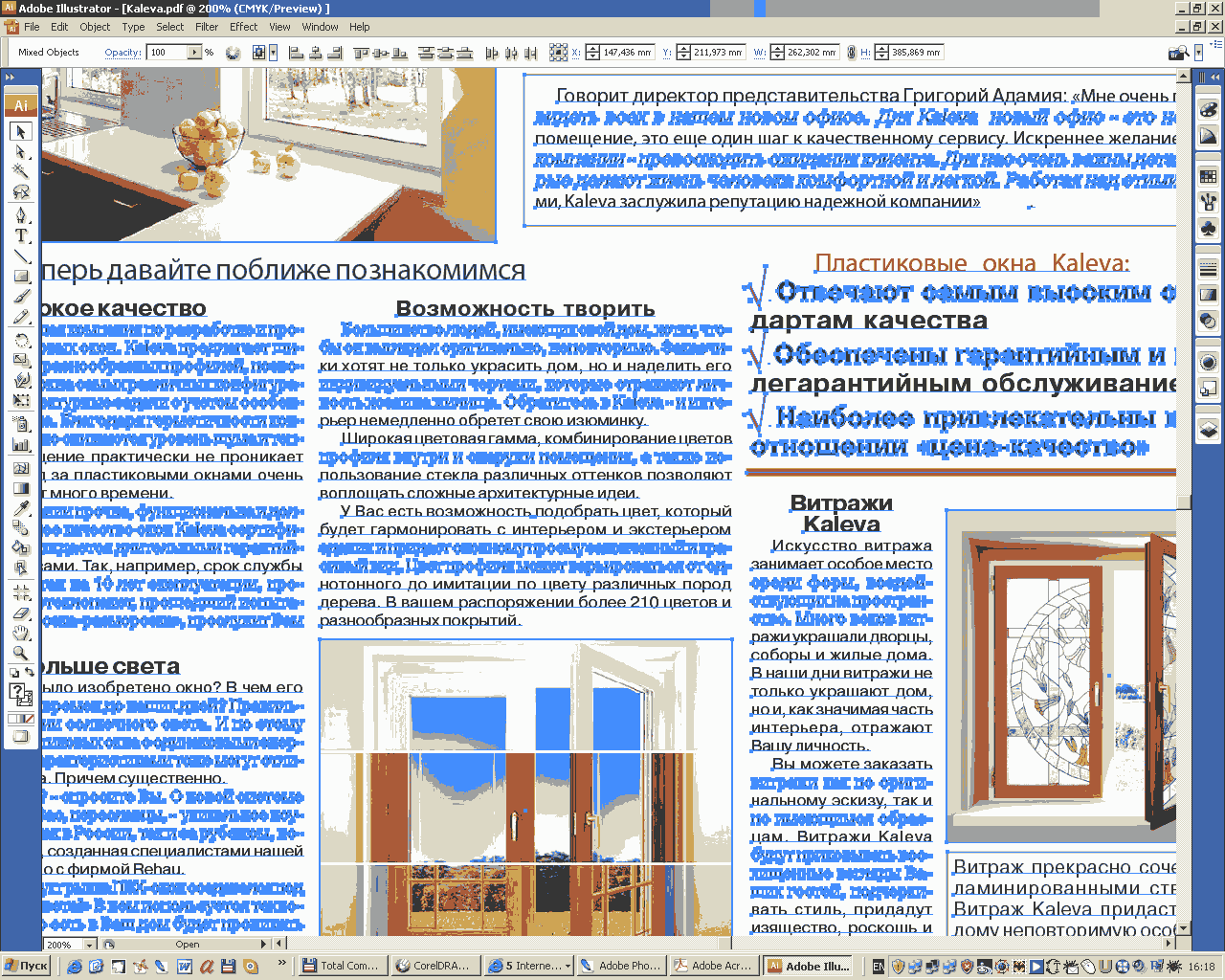

Вот ведь народ упертый. http://www.rapidshare.ru/391185 По ссылке сам файл. На скрине сообщение иллюстратора. В илле часть строчек outlined что на скрине опять же очень даже видно.
Сделай из него аишник с нормальным текстом и выложи на шару. И тогда и признаю: Да я последний мудак а вы все мудрые гуру и пойду читать FM. В противном случае кто тут гуру сразу видно будет:)

Sserfer, а что Вы хотите получить в идеале? Возможность переверстать текст? Или это просто желание оставить все шрифты в ai? Текст все равно будет разбит по строчкам, даже если Вы и избавитесь от скривления.
Ответ: Открыть ПДФ с человеческими шрифтами
Да хотя бы чтоб не кривил. Т.е. не совершал без спросу необратимых действий.
Да фиг с ним "по строчкам" Макет давно уже расковыряли. В кореле. Там текст не кривится и шрифты подцепляются сами. Но текст из акробата вынули. Так проще оказалось.
Но вообще-то мне хотелось чтоб илл его хотя бы не кривил. Пусть хотя бы заменит на шрифт по своему убогому выбору. Или спросит меня - а вам надо скривить или так токо хуже будет? Я понимаю что это к адобам уже вопрос. Просто Kamandre выпендривается, а меня это раздражает. Пусть предложит решение и вот тогда другое дело. А тыкать носом в мануал каждый может.

Открой в акробате, сохрани как епс. При открытии в иле он запросит активизации шрифтов. Выйди из ила, активируй шрифты, зайди в ил заново, открой епс.

С cs2 проблем не возникало. Если в пдф шрифты были, то при сохранении из Акробата в епс они останутся. А при открытии епса в иле никогда ничего не курвится самостоятельно.
