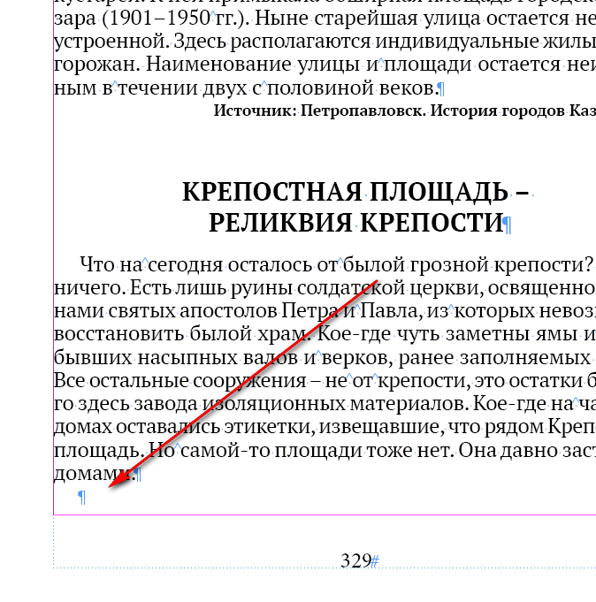

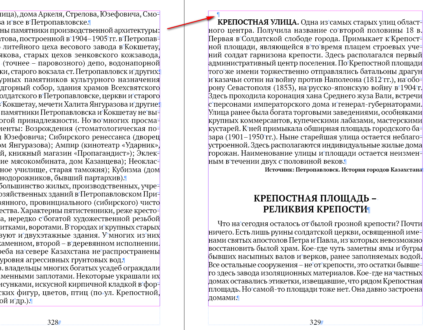

Есть ли какие-нибудь решения для "отлова" пустых абзацев в верху или внизу текстового фрейма? Заранее спасибо!

SZam, grep - не подходят. Условие - только вверху или внизу текстового фрейма.
Судя по скриншоту, ТС не беспокоят и пустые абзацы между абзацем и заголовком.

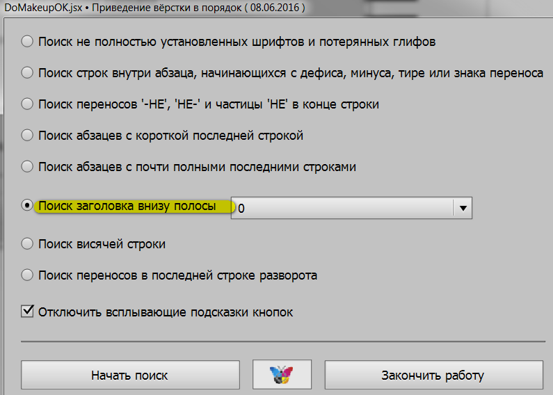

Нужно, что-то похожее как в скрипте DoMakeupOK (Поиск заголовка внизу полосы), только цель - пустые абзацы.

дабы он вместо заголовка пустой абзац искал
Скрипт найдёт абзац любого заданного стиля внизу полосы. Стиль пустому абзацу можно придать GREP'ом. Но это путь неправильный: этот пустой абзац просто перепрыгнет в начало следующей полосы, то есть из вёрстки никуда не денется.
Правильнее тем же GREP'ом (помня о положительном просмотре вперёд/назад) найти в тексте такие пустые абзацы и удалить, задав для предшествующего/последующего абзаца стиль с отбивкой.
