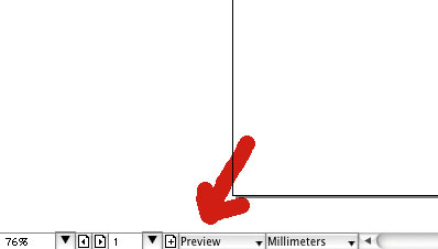

Если прямоугольник перечёркнут, то линк потерян. Ткните на прямоугольник и в меню Edit предпоследний пункт Links (либо в панели Object) – в появившемся окне должны быть вопросики.
А режим просмотра – как на картинке.
О, спасибо, нашла режим просмотра!!!
А про картинку, часть попрежнему перечеркнуты, но - проверила - линки не потеряны, все картинки видит фриха.
Может быть это режим отображения для епсовых картинок?...

ЕПСы хотите на принтере вывести? А они, скорее всего, ещё и без превью :) А было бы превью – вывелись бы в 72 dpi :)
Ответ: Отображение картинок во FreeHand'е
Все теперь ясно! ))))))))))
Походу часть епсов с превью, а часть без, поэтому такая видимость!
В любом случае большое вам спасибо за подсказку режимов просмотра внизу окна просмотра, это оч помогло для многих файлов, вывели на пусть истинный! = ))
