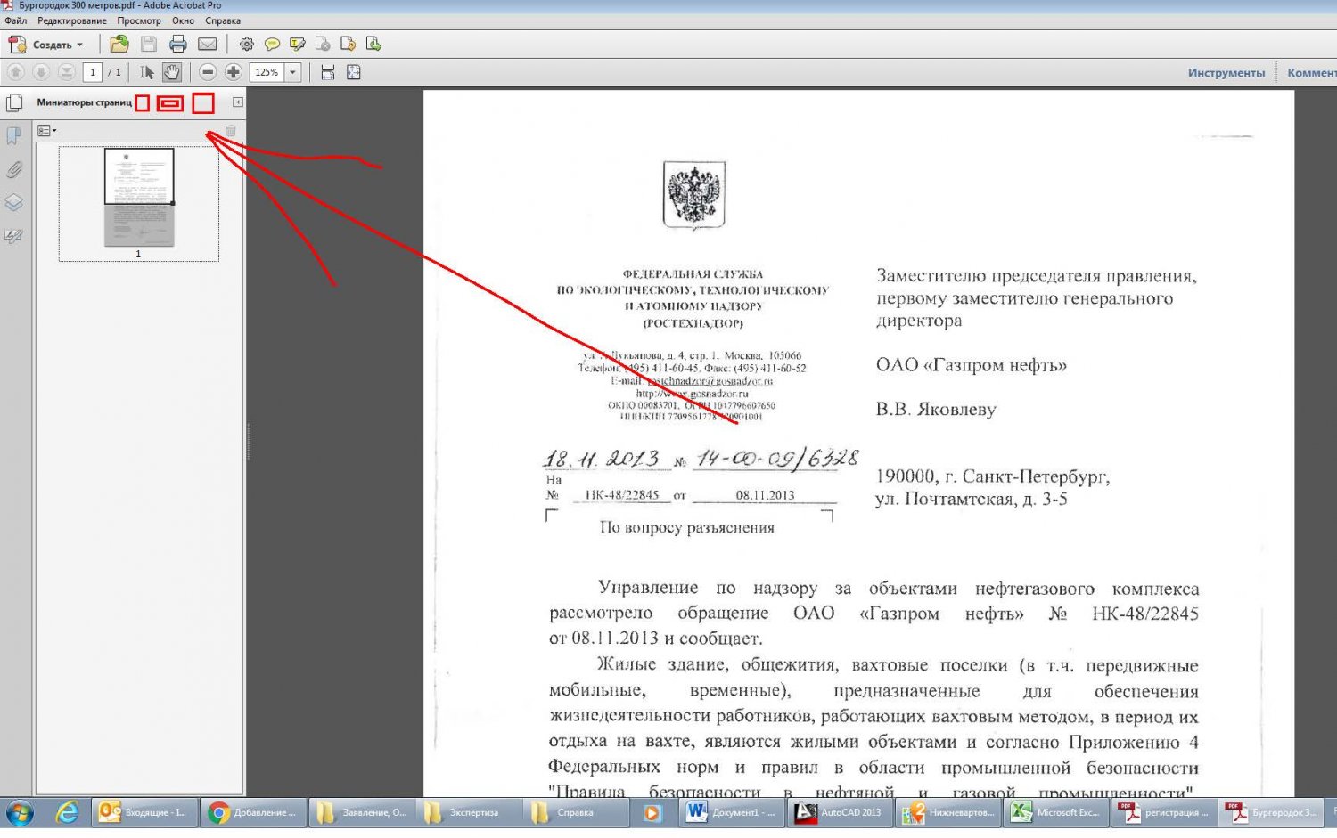

Как сделать чтоб в панели области навигации (с лева) во вкладке "миниатюры страниц" дополнительно отображались иконки "поворот страницы влево" и "поворот страницы вправо" и т.д. см вложение
    176.7 КБ · Просм.: 749
поставь Evermap Autopagex и оттуда вытяни эти две кнопки на панель быстрого доступа
Подожди в панели быстрого доступа они у меня есть - установил. В панели области навигации (с лева) во вкладке "миниатюры страниц" дополнительно отобразить иконки "поворот страницы влево" и "поворот страницы вправо" и т.д.
Все не так просто. Эти значки в области быстрого доступа я тоже установил. Здесь очень тонкий момент, когда работаешь с боковой панелью в области навигации очень удобно выбрать например из 10 страниц только 5 (нужных) и с помощью этих иконок (которые сейчас почему то не отображаются) повернуть именно эти 5 выбранных страниц. С иконками которые в верхней панели такой фокус не проходит - разворачиваются все листы в документе.
