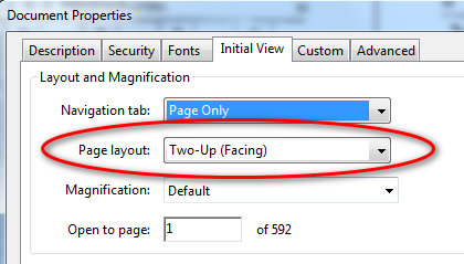

В свойствах документа есть опция просмотра.

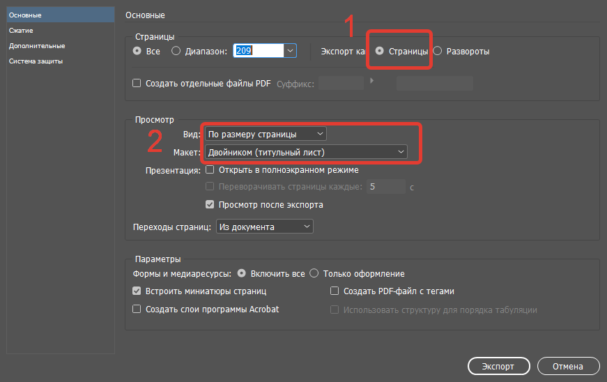

Если сгенерю превью разворотами, он их и показывать разворотами будет везде. А если сгенерю постранично, то и просмотр постраничный. А как сделать, чтобы на мобильном постраничный просмотр, а в акробате разворотами?
Не стоит путать «постранично» в качестве режима просмотра и «постранично» в качестве экспорта пдф из исходника (.indd, например), когда разворот исходника = 1 страница пдф. И то и другое при экспорте из индизайна настраивается разными галочками, см. выделения на скрине, если верстка в индизе - то вот и ответ
P.S. У меня, правда, иногда режим просмотра после экспорта не срабатывает - видимо, зависит еще от настроек программы Adobe Acrobat, если в ней смотреть, на конкретном компе.
