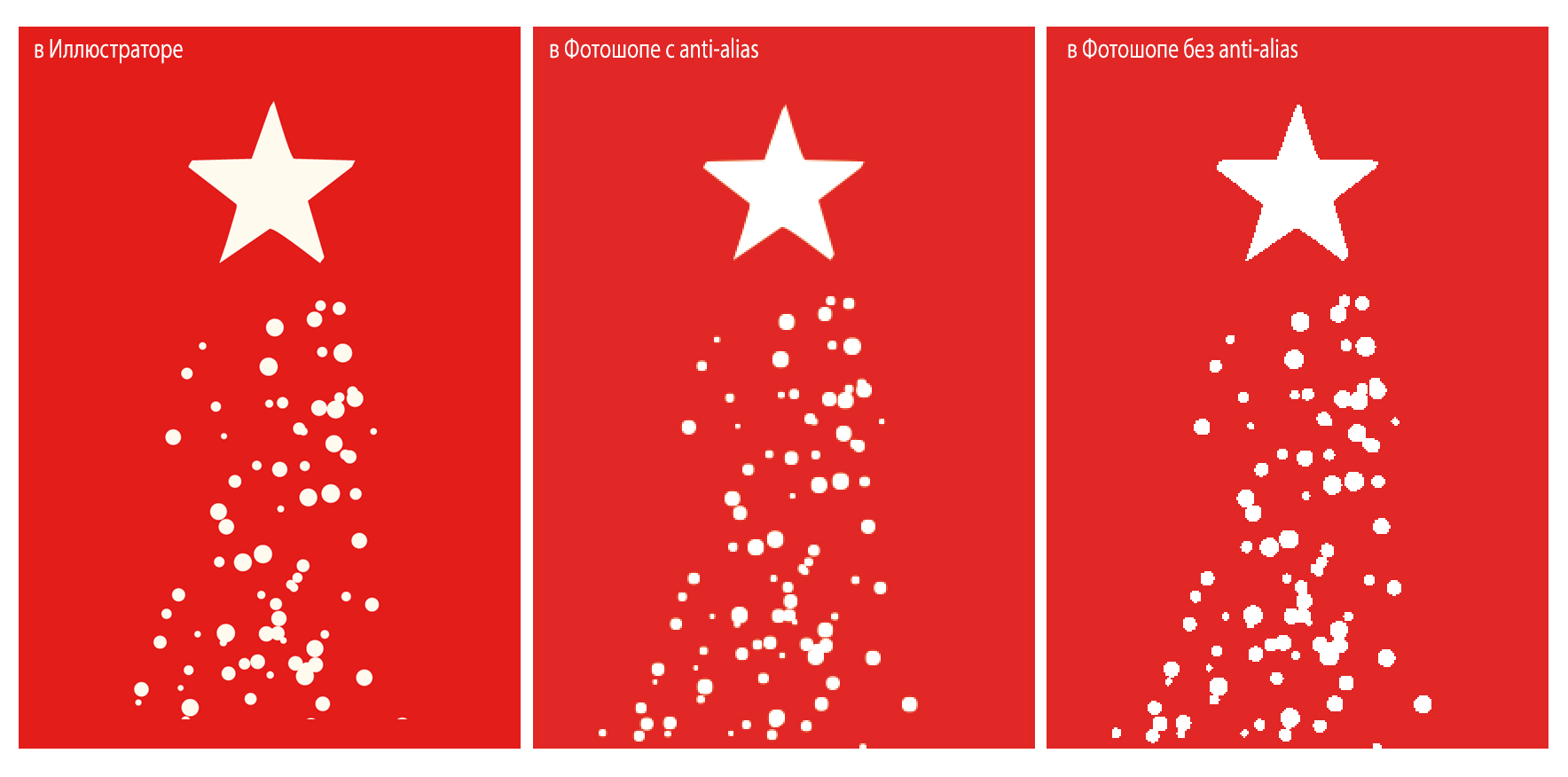

При вставке вектора из Иллюстратора в Фотошоп как смарт-объект, последний отображается как обычное пикселизированное изображение. Знаю, что это всего лишь режим отображения, а где он меняется - не могу вспомнить... Фотошоп CS6.

Возможно, я слишком много от Фотошопа хочу? Но кажется, что векторные объекты, вставленные в Фотошоп из Иллюстратора именно как смарт-объекты, должны выглядеть точно так, как и в Иллюстраторе - без всяких пикселей. Или я не прав?

...весь форум на англ., не разобрался сходу с этими картинками...
    397.4 КБ · Просм.: 897
В принципе уже без картинки понятно было.
Смарт-объекты растрируются в соответствии с размером/разрешением.
