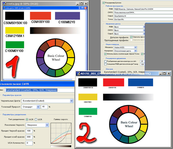

Братцы... вот по ходу деятельности возникают всё новые и новые проблемы...
Представляю вам скрин с просьбой дать по нему какие-либо рекомендации, предположения, поскольку, как мне кажеться, не всё там ладно. Проблема с отображением цветов СМИК на моём мониторе...
Итак, в части "1" прикрепленного мной изображения - скрин с моего монитора - изображение в СМИКе, подписаны на всякий случай цифровые значения цветов. Как можно увидеть, я не могу добиться отображения синего цвета на моём мониторе. Также градиентная заливка от черного к белому идет ч/з коричневый цвет. Ужасть...
в части "2" скрин того же изображения, только с рабочего компьютера моего товарища (контора занимается изготовлением брошюр, календарей и т.д.). Как можно видеть, цвета обсалютно нормальны - отображается синий, серый градиент и т.д.
Также дан скрин цветовых настроек моего Фотошопа...
Я в полном непонимании... как мне работать вообще, когда я не могу видеть нормальных цветов... объясните в чем у меня проблема, подскажите какой-нибудь выход. Ведь на лицо неправильность отображения цветов на моём мониторе (я так думаю). Причем отображение РГБ в обоих случаях (у меня и у товарища) одинаковое. Настройки СМИКа у него, насколько я помню: U.S. Web Coated (SWOP)v2, Gamma 2.2, Dot Gain - пмм 20%...
Вот такие вот дела...
ПыСЫ если это необходимо... мало ли.. монитор у меня - Samsung 797DF

Ответ: Отображение СМИКа на моём мониторе...
Триады SWOP и Euro различаются по колористике. Это примерно то-же самое, что Мерседес 500-й и Ауди 8. Оба автомобиля большие и могут ездить, а вот выглядят по разному ;)
Калибровать надо твой Самсунг.
И что бы сравнение было корректно необходимо выставить использовать одинаковые параметры CMYK (что и хотел сказать Герман)
Коричневый получается от того что неправильно выставлен серый. Он слишком теплый, далеко не нейтрален. Попробуйте Гаммой, там специальный тест для этого есть. Поможет или нет не знаю.
можно без гаммы
поставь серые обои чтонибудь вроде 155 155 155
и ползунками настройки цвета в мониторе выправь нейтральный цвет...
SAS сказал(а):
можно без гаммы
Белую точку сдвинешь. Нельзя так.
Linotronic сказал(а):
Да. Синее все будет вокруг.
при правильной температуре не будет..
да.. точно. с калибратором надо двигать...

Ну вроде как тепература теплее - уменьшение синего, зленого, холоднее - зелёного, красного. Это одно и тоже.
Проблема не в этом. Эти движки на мониторе позволяют подгонять точку белого под выбранную при профилировании. При наличии калибратора мы получаем точные цветовые координаты белой точки. А если мы изменим ее без внесения точных координат (без измерений это невозможно), то в результате получим ошибки по всем расчетам всех воспризводимых цветов на мониторе. Профайл даст расчеты согласно прописанным координатам белой точки, а в реалии она другая. Монитор будет показывать неправильно.

ну вы и наговорили... кстати, при изменении моего СМИКа на идентичный товарища, отображение цветов на моём мониторе практически не изменяется... т.е. такой же результат - никакой... :(
Вот, со стороны это выглядит точно так же, как ты бы сказал, что на твоем мониторе, что красный, что зеленый — выглядят одинакого.
Вот это писец :)
Монитор калибровать надо. И выключи из Рабочего пространства RGB профайл монитора, пожалуйста.

Zigan сказал(а):
писец.... маленький пушной зверек...
Потому-что дело не фотошопе! Вот именно говорили, говорили, а толку никакого. Нужен ICC-профиль ИМЕННО ПОД ВАШУ систему. Видюха сама уже скажет как отображать в прогах цвета.
