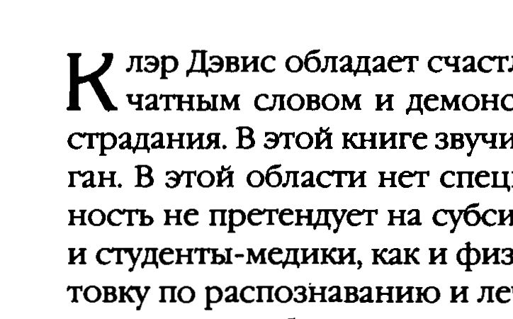

Здравствуйте, с очень глубокими тонкостями PDF особо не знаком... Имеется такой документ (вложение) - сначала думал что скан, потом оказалось что текст выделяется.. Можно как-то сделать чтобы шрифт был не таким корявым - или же как-то перевести в другой формат (или залить с форматированием) чтобы был нормальный шрифт... Пробовал конвертировать в ворд - весь текст становится каракулями...при копировании с форматированием и вставке в Индизайн - то же самое. Можно скопировать просто текст, но все абзацы и т.д. теряются..

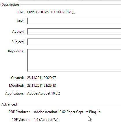

Это скан с невидимым текстовым слоем, OCR программы такой делают.

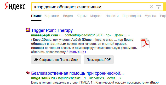

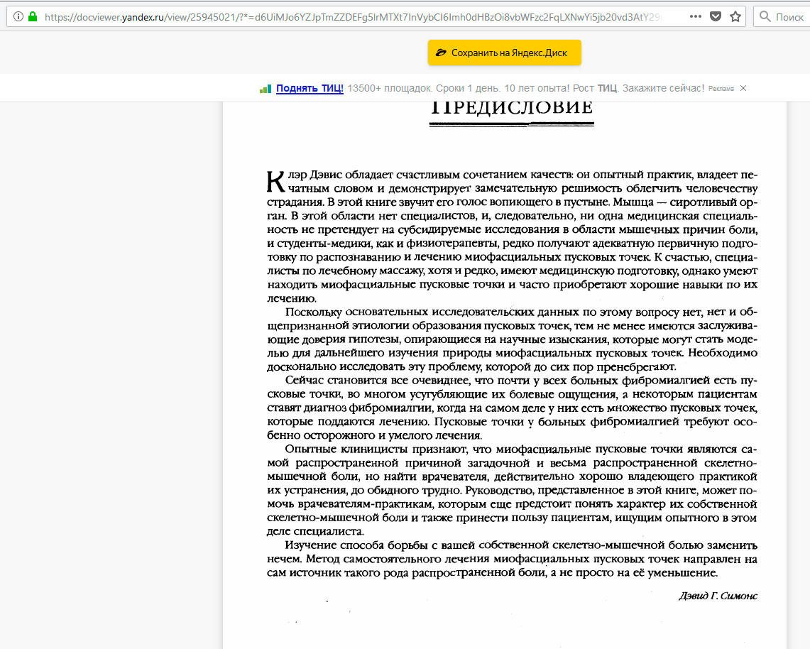

Это растр в pdf'e, который поисковики научились распознавать через собственный модуль OCR и выдавать в поиске.
При этом форматирование полученного текста никто не обещал сохранять.

Спасибо, переверстывать задачи нет, просто хотел чтобы ПДФ лучше читался на экране - такое читать невозможно...'shok2'
На практике я только в их собственных Google Книгах это видел.
