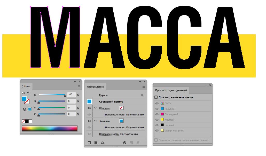

Непонятным образом отображаются векторы. Ясно видны "ступеньки" на черных буквах. Но, почему-то, ступеньки заканчиваются там, где заканчивается объект снизу. В установках сглаживание включено. И еще буквы покрашены в 100% cyan, но выглядят черными. Проблемы раньше никогда не было. Проявляется только в этом файле.
В чем причина?

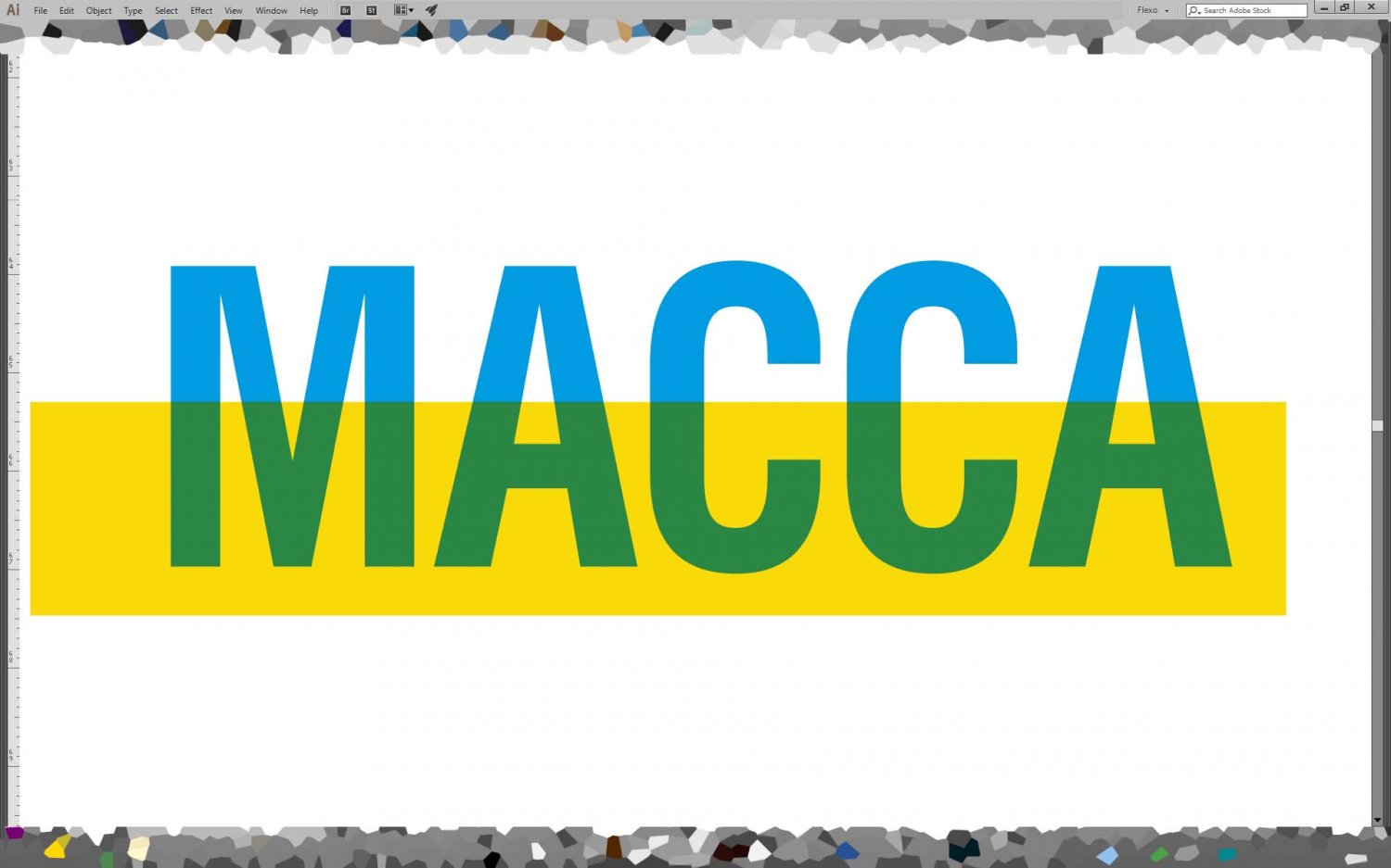

CC2017 Все корректно. Повторить не удалось.

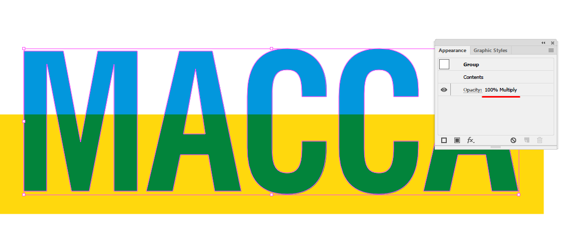

Отображается где - на экране? Если да, то скорее всего, какие то багофичи вашей видеокарты или дров к ней. Вам это настолько глаза ломает, что вы готовы докопаться до истины любой ценой? 'hmmm'
Но и чистый циан не выходит. Потому что у вас там режим прозрачности "умножение" да еще и применен к группе.
Драйвер видеокарты попробуйте сменить... Или на более новый. Или на более старый. Или от производителя. Или от ОС.

Режим умножения тоже нашел. Сперва его не заметил, т.к. смотрел один объект отдельно. Там никакого умножения не было. А вот у группы появилось. С этим понятно.
Cyan в группе с мультиплаем, отображается корректно, Illustrator 17.
