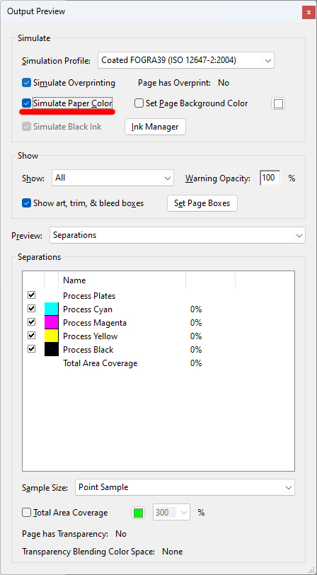

Попробуйте в adobe acrobat включить "simulate paper color"
    152.7 КБ · Просм.: 109
Не могу сейчас проверить. Какие- то проблемы с учеткой (со всеми доступными корпоративными), при попытке открыть акробат — разлогинивается весь Креатив Клауд и все программы закрываются. Но если и сработает, такой вариант не подойдет. Ведь превью должны смотреть заказчики/манагеры и тд, у которых максимум, что может быть — акробат ридер, а уж никак не про (уже не говорю о том, что им и не объяснить такие действия). Вообще, сам по себе превью с фоном нужного цвета сделать не сложно, просто по-старинке поставить на фон объект нужного цвета. Но в том и вопрос, что есть нормальный функционал, задать цвет бумаги, чтобы не ставить лишний объект, который потом можно забыть убрать или еще что, не тратить на это лишнее время и тд. Но вот, если в этом функционале не предусмотрена возможность сделать полноценное превью — непонятно, зачем он тогда, вообще нужен.

в режиме "цветопроба" имитация бумаги будет доступна.

Положить прямоугольник цвета бумаги с Transparency Multiply на самый верхний слой.
