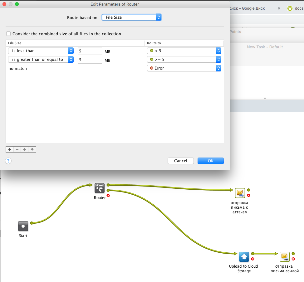

не будет он прикреплять ничего... максимум можно загрузить в папку клиента на облаке и то не гарантируют что получится, если файл больше 150 мегов.
тут опять писать скрипты.
я бы сдела так, если файл больше 5 мегов ( ловишь роутером) то вываливаешь в папку клиента и пиьмо с сылкой.
если меньще 5-ти мегов то просто письмо с аттачем. довольно просто.
только для каждого клиента надо свою папку, что бы ссылку не генерить.
