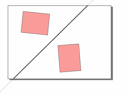

Всем доброго времени.
Встречалась ли у кого нибудь надобность отражать чего либо относительно направляющей или отрезка (лайн сегмент) который расположен под углом(не горизонталь и не вертикаль)
Вот столкнулся с данной проблемой...
Теоретически у меня вышло так:
Например Есть прямоугольник и направляющая.
С направляющей получаем координаты точек и угол.
Через эти координаты проводим отрезок.
Группируем отрезок и прямоугольник.
Устанавливаем центр вращения новой формы в первую точку направляющей.
Поворачиваем все на угол, взятый с направляющей.
Отражаем по вертикали.
Сдвигаем вниз на ширину фигуры.
Устанавливаем центр вращения в первую точку направляющей.
Поворачиваем все назад.
Разгрупиировываем и убираем лишнее.
Или есть способ попроще?
