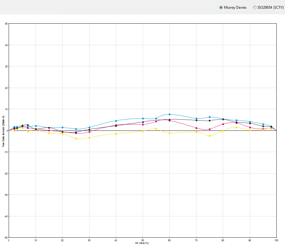

Замерил спектрофотометром таблицу "IT8.7-4CMYK" и открыл ее в "ColorAnt 5". На вкладке "TVI" программа показала такое растискивание (это по Мюррею-Девису, Status-E). Особенно интересуют кривые Yellow Magenta:
Собственно вопросы:
1) Имеет ли смысл строить профиль или лучше перепечатать? С другой стороны Lab-координаты для построения профиля мы получили, профиль построить можем, а растискивание... "черт с ним" :)
2) Кто-нибудь правит подобное отрицательное растискивание до "положительного"?
3) Как вообще получается подобное на печати? Недостаточное давление формы на запечатаваемый материал?
Компенсацию строили?
Да, и Вы бы уточнили, на чем печатали и чем.

Флекса. Печатали на самоклейке полуглянцевой (PGL).
А что за формы то? И как линеаризовывались?
При печати теста, были ли на форме какие либо еще шкалки на контроль растискивания?
Ну и анилоксы, во всех секциях одинаковые стояли?
Ох, а вот это не знаю. Я только измеряю отпечатки и строю профиль. Но постараюсь узнать.
Но ребята печатают вроде давно и не жалуются. А в печати если всё работает, то лучше не лезть :)
Я скорее для себя хотел этот момент прояснить. Для общего развития так сказать. Хотя от полезных советов по печати тоже не откажусь. Нашему технологу в помощь :)
В офсете могло быть отрицательное растискивание при стравливании точки с линейных пленок при копировке с маскированием. У вас другой случай и предполагаю - формы вы вывели для печати сильно нелинейными. Но то что кривые гладкие - уже не плохо.
