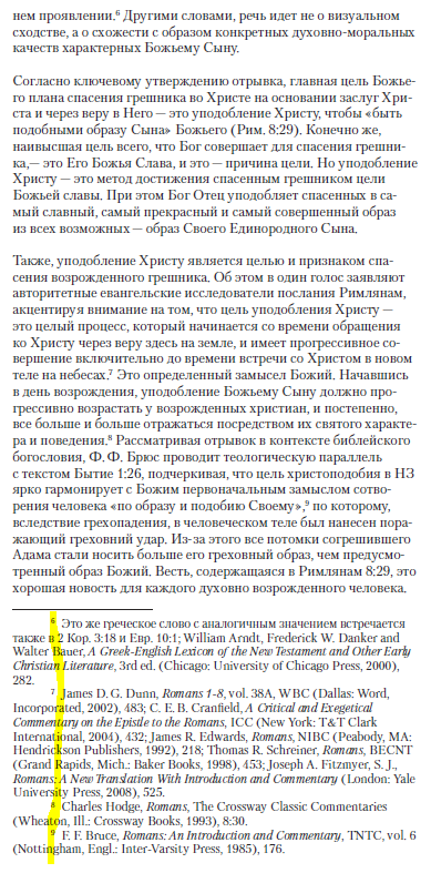

В основном тексте нет абзацных отступов, следовательно, можно (нужно) либо уменьшить их в сносках, либо отказаться от них вообще в пользу расстояния между сносками или с выносом номера левее текста сноски.

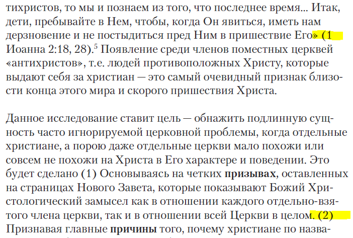

Я бы обратил внимание на привязку элементов на скриншоте ниже (и подобных), это явное нарушение правил и мешает восприятию.

А кроме того (сразу не обратил внимания):
Эти запятые полужирным не выделять. (В этом фрейме есть и нежирные запятые, что правильно.)

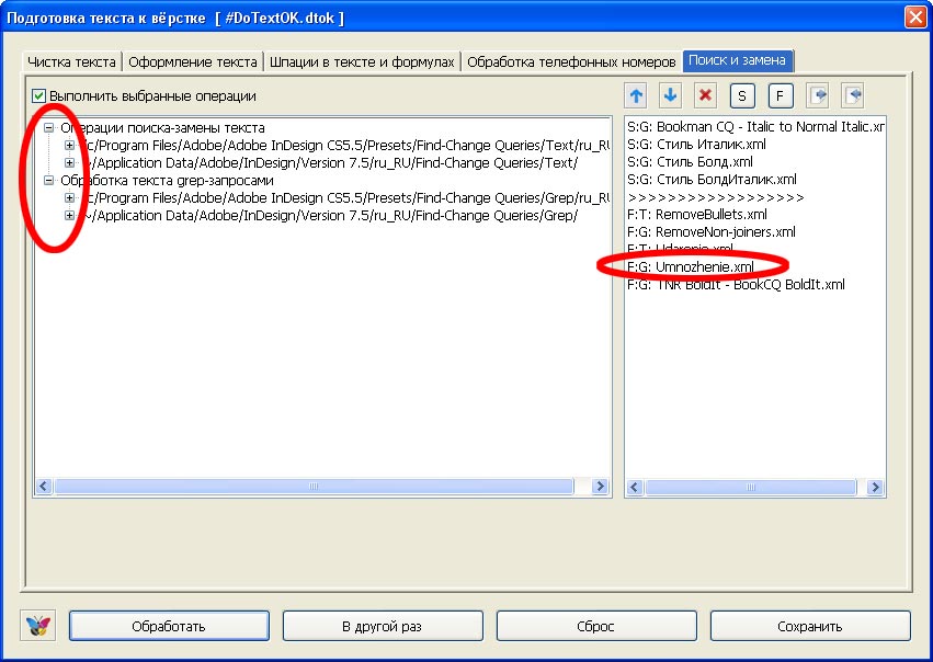

Пользуюсь скриптом DotextDo, но вижу, что нужно еще многое делать вручную.

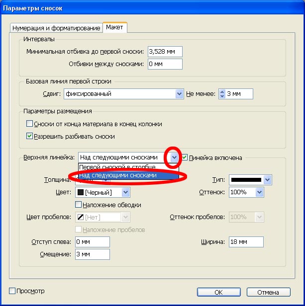

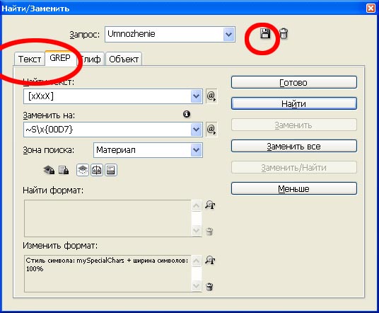

На всякий случай напомню, что в DoTextOK есть возможность исполнять, помимо встроенных в скрипт, также необходимые лично вам текстовые и grep-запросы, которые сохранены в окне поиска-замены:
