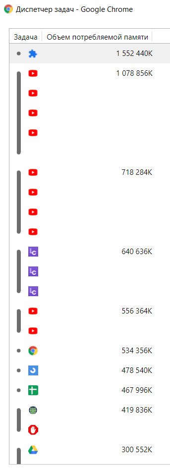

А подлый гугл врет что 512 мб '))' заговор не иначе. Это ж сколько вкладок надо наоткрывать чтоб 32 гига слопало? 'hmmm' '8()'
Реакции: cat4legs, langry и ~RA~
Вы там битконы на нем что ли майните?
Нет ну охотно верю что если дать хрому 128 гб то он постарается откусить побольше. Но на 16 гб надо очень постараться чтоб хром съел хотя бы 2 гб.
Реакции: langry
