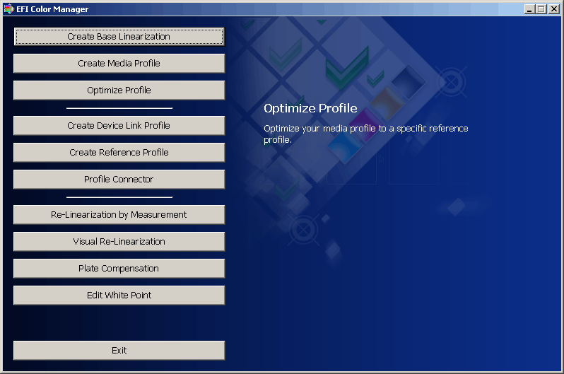

Здесь нужно научится разбирать NOT OK на составляющие. Идем в "подробности" (закладка CMYK) - мы не выполнили даже "мягкие" dE<5 для желтого и черного. Почему? Видимо, у нас не самый точный профиль (если аппарат исправен). Но не торопитесь переделывать. При самом аккуратном профилировании с первого раза хорошую точность не получить. Нужны итерации. Для этого в EFI (и в некоторых других профессиональных системах) есть модуль "уточнений" - см. второй аттач.

Оптимизировал.
Черный никак не хотел выстраиваться, пока не выключил Black point compensation. В мануале написано: "... хотя визуально результат будет лучше, результаты измерений могут быть совсем не так хороши." И действительно - выключил компенсацию и черный сразу влез в допуск.
Желтый оптимизируется со скрипом. После трех итераций едва-едва влез в допуск.
Такой результат подходит для цветопробы?
