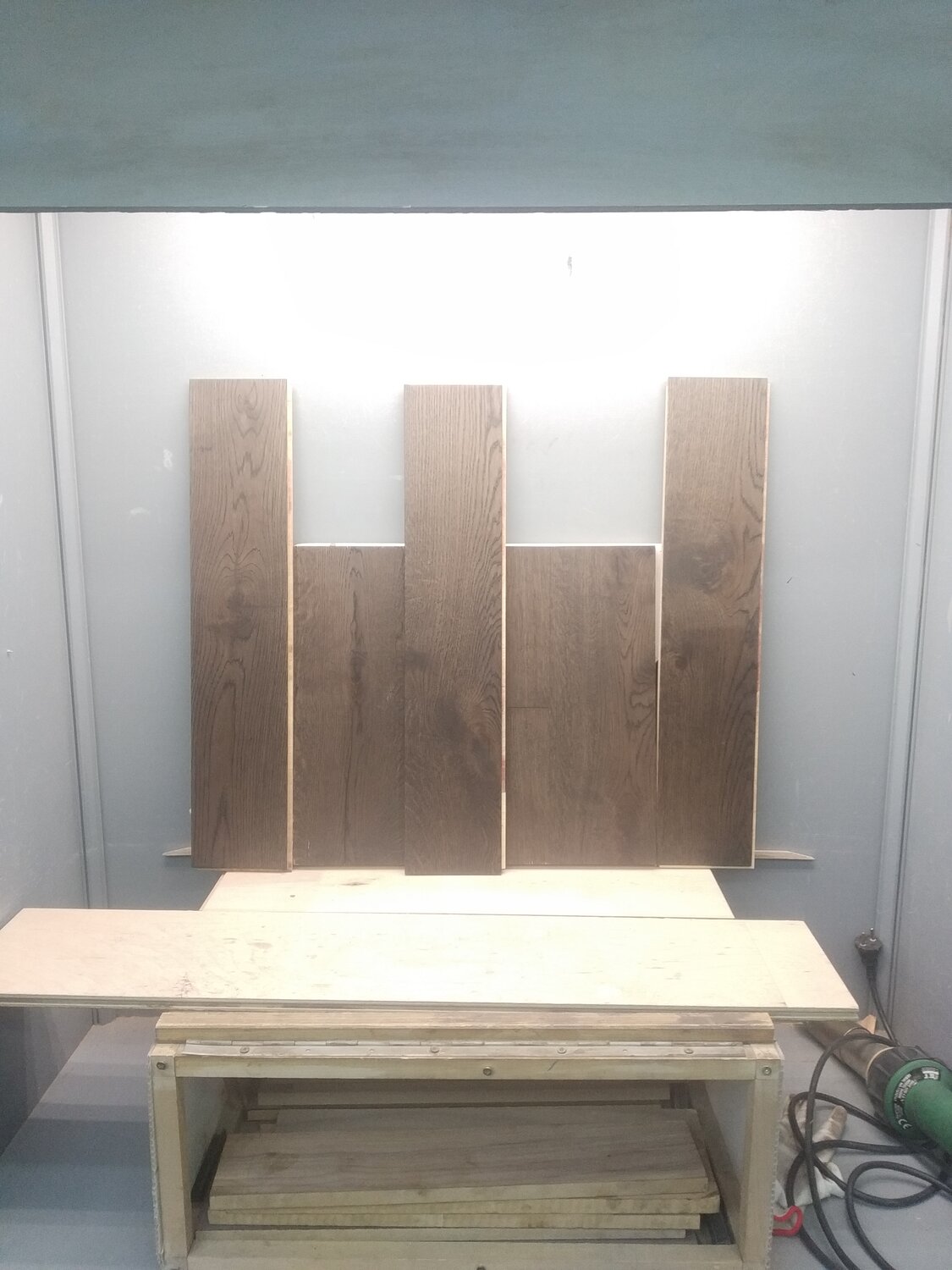

Так вот выглядит вся система. Нужна ли подсветка снизу?

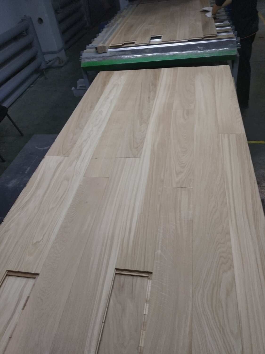

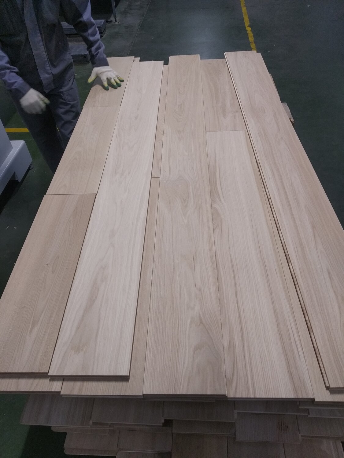

Просто как пример насколько неоднородная база. И это ещё дуб который не пестрый.

По спектрофотометрам смотрел - класса Sphere или Diffuse/8° у иксрайта целая линейка, загляните. Это только полиграфический мир зациклен на eXact, да и то благодаря слишком настойчивому промоушену.
По лампам: если дневной свет организовать проблематично и нужен контроль и ночью - стоит выбрать на принципиально новом уровне лампы именно под свою задачу, как это делает методика IES TM-30-15. Она ранжирует спектральные образцы по 7 типам, одни лампы лучше в обзоре красок, другие в пластике, третьи в текстиле, и так далее. В методике нет отдельного класса древесины и окрашенной древесины, но никто не мешает снять свои спектры и подменить в массивах IES из 99 разных тестовых спектров например все ненужные нам пластики на разные сорта дерева, до окраски и после. Некоторые лампы с высоким качеством цветопередачи с различными Fidelity Index по типам поверхности я приводил табличкой по ссылке, хочу туда же поместить и музейные лампы Solux посмотреть, что они собой представляют в разделе спектров типа Арт. Спектры Solux мне скоро нароет друг.
По поводу поверхности до окраски и после - присмотритесь к несложным формулам перехода от абсолютной к относительной колориметрии и обратно, все эти общие вопросы уже оговаривались там же.
И еще простое довольно соображение. Коли речь идет о больших массивах спектральных данных - запросто можно сэкономить на дисплее в приборе, вы же не руками с дисплея будете записывать показания, тем более спектры. У меня тоже режим работы спектрофотометра - не разовые измерения, а постоянно работа с массивами спектральных данных, поэтому я не брал прибор из тех что насоветовали с дисплеем, а взял просто с компьютерным интерфейсом, и с режимом измерений строками, а не по одному патчу. Я все равно все расчеты произвожу в компьютере, а не средствами измерительного прибора.
Сократить кол-во измерений неоднородной поверхности перед усреднением, вроде доски, помогает как широкая апертура, так и сфера. Но сфера - это дорого, так что можно просто побольше замеров делать прибором 0/45 под разными углами поворота прибора перед их усреднением. А вот если при обычной недорогой геометрии 0/45 цена приборов с малой и большой апертурой не отличается - конечно для неоднородной поверхности предпочтительна большая апертура, нежели малая.
