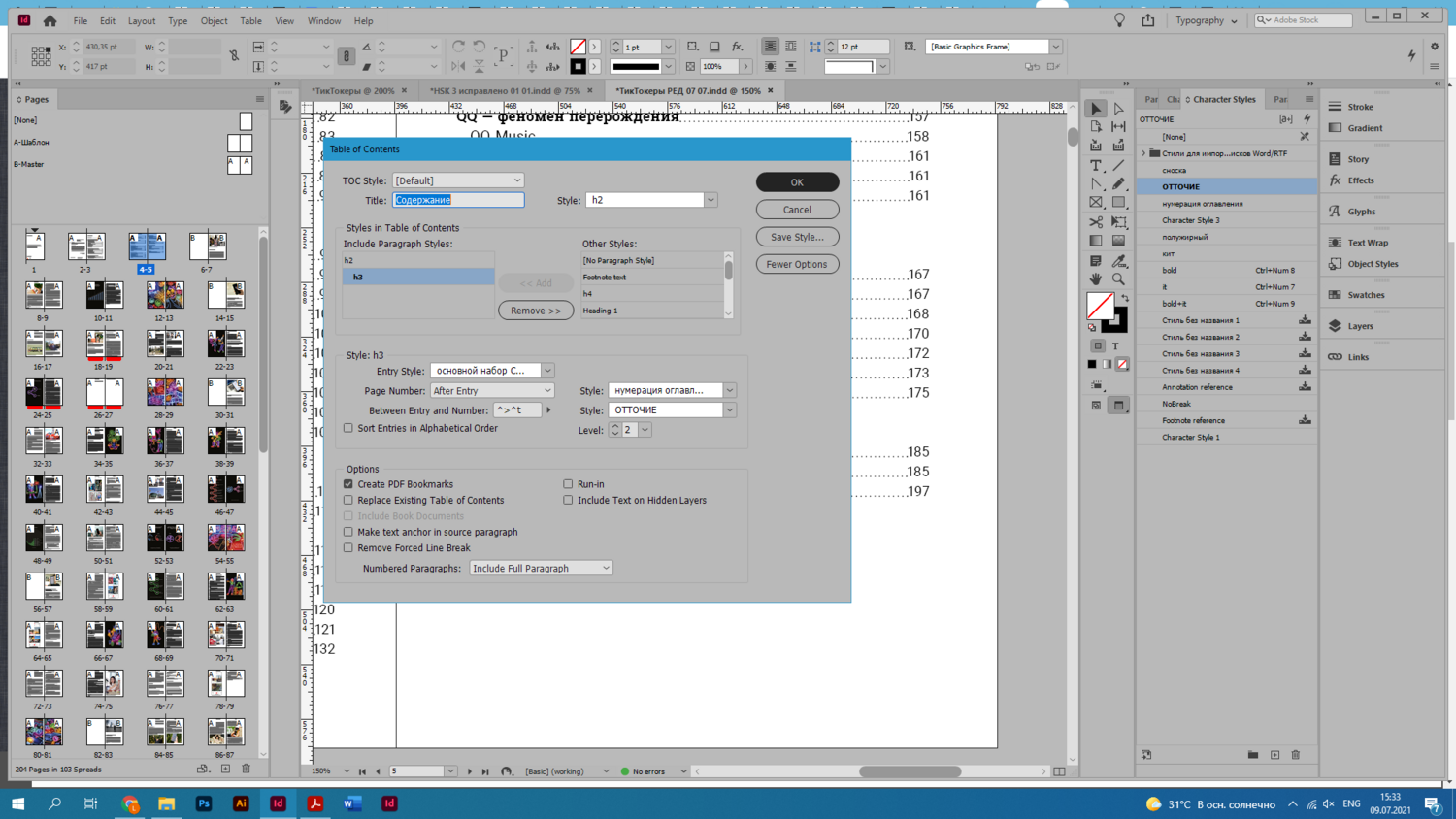

Пожалуйста, подскажите, как настроить оглавление/содержание в ID2020 так, чтобы между входом, отточием и номерами страниц было расстояние? Параметр "between enter and number" этого почему-то не делает. Или нужно влезать в настройки стилей и вложенных стилей, которые я загоняю в поля? И можно ли как-то настроить само отточие?

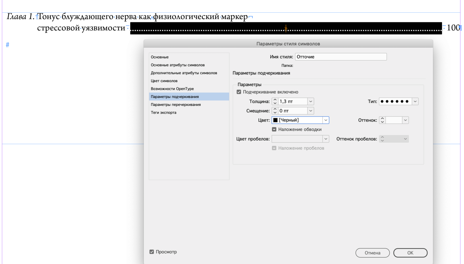

Что касается настройки отточий — можно делать их подчёркиванием точечной или пунктирной линией, а не точками в параметрах табуляции.
Подчёркивание, разумеется, задаётся в символьном стиле.
Свойства линии настраиваются гораздо гибче.

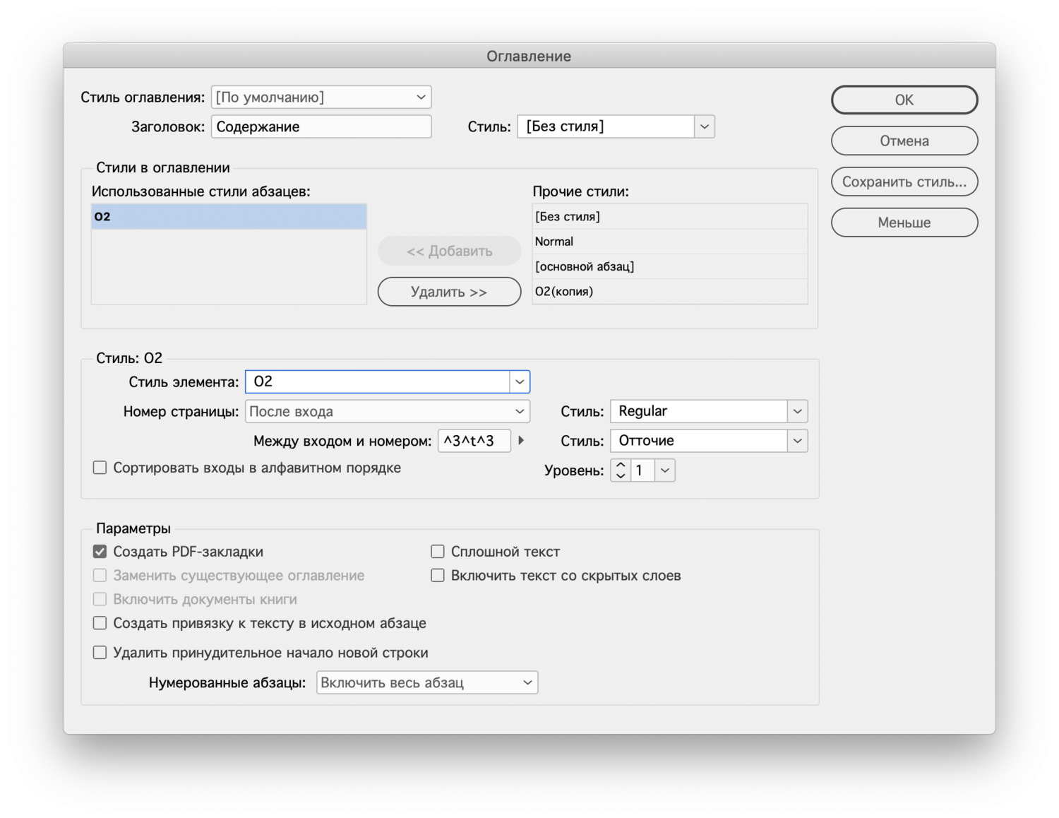

1. Как её задать? (я правда не знаю, извините)
2. И вот тоже, как это сделать? Вроде знакомые слова, но я правда не понимаю, что сделать и как, а инструкции гуглятся для более ранних версий и предполагают, что я знаю, какие параметры куда вбивать. Я знаю, в каком месте настраиваются грепы, но писать их не умею, например, извините, это очень тупо, наверное, но я правда не понимаю, что куда как делать.
как-то так

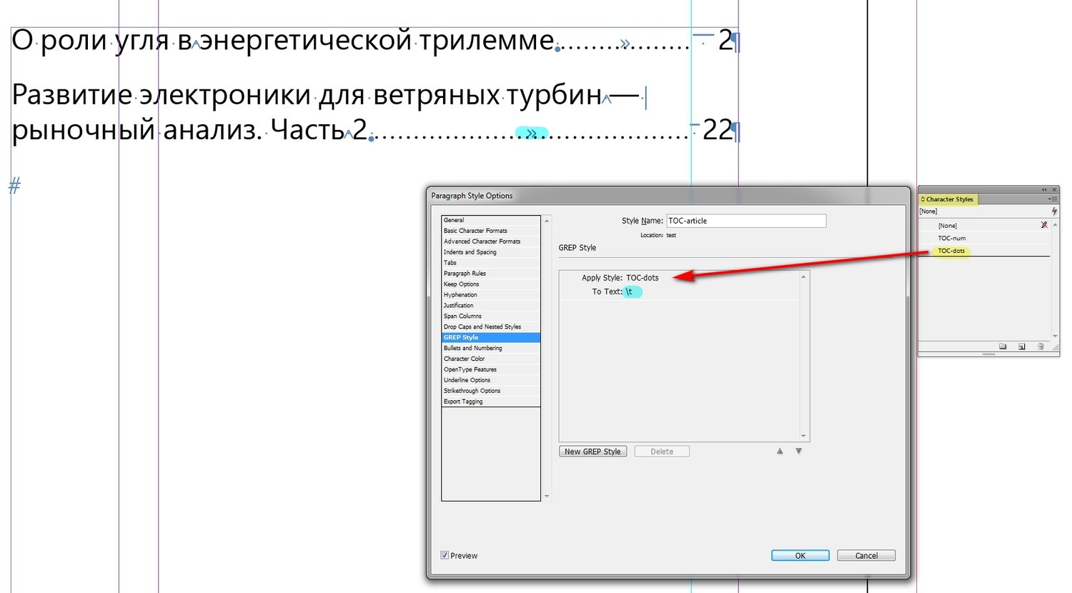

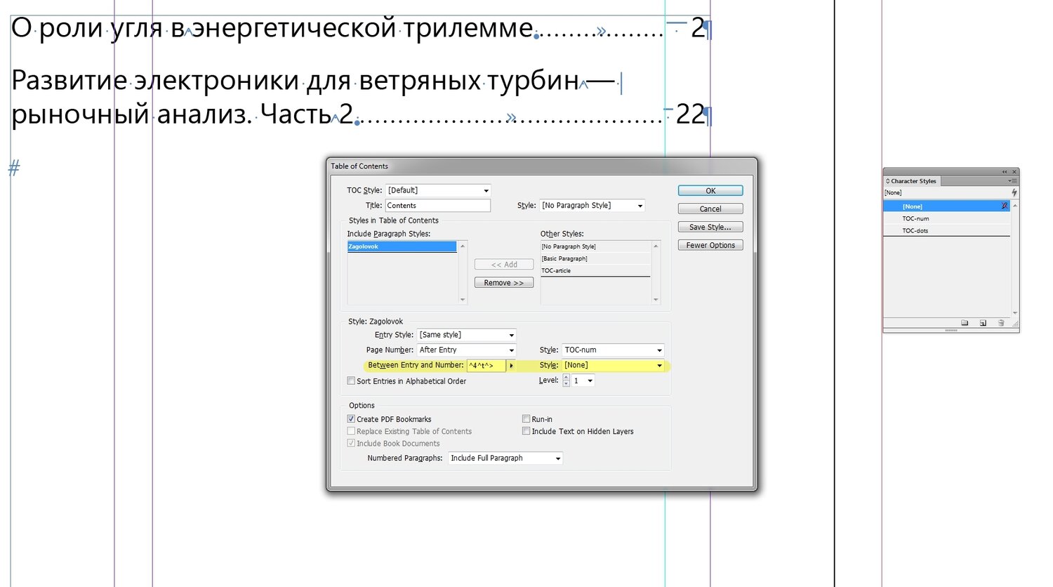

Самую малость поправить только: при создании оглавления не надо указывать стиль "между", иначе шпации тоже покрасятся (вложение под названием TOC).
Если проиллюстрировать правильный совет К.Т.,
2. Символьный стиль "Отточие" задаём не здесь, а греп-стилем в абзацном стиле, причём применяем его только к табуляции.
Таким образом шпации по краям табуляции дадут отступы без отточий.
то получиться (вложение под названием TOC-style)
