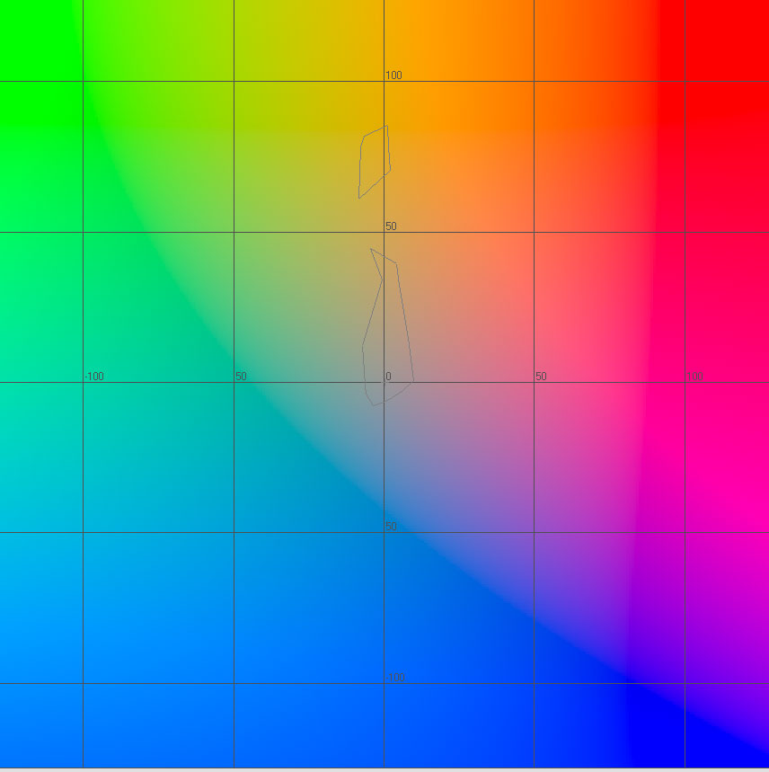

Отцы! Может ли такое с профилем быть?
  • Автор темы Автор темы Koteyich
Koteyich
Быдлофилл и Умнофоб
20 лет на форуме
71
Я так понимаю: это или материал такой хитрый (пленка для флексопечати) или ошибка при построении профиля?
Как так: нету цвета, потом опять есть?
    60 КБ · Просм.: 907
    39.4 КБ · Просм.: 623
Ответ: Отцы! Может ли такое с профилем быть?
"Яма" в высоких светах и глубоких тенях -- это нормально (соответственно срез будет таким, как показан на Вашем первом скрине). Особенно для флексо (из-за дикого растискивания при контактной флексографии). Не беспокойтесь.
Однако если такая штука вылезла в средних тонах, так сказать в мясе охвата -- однозначно ошибка при измерениях и нужно перемерить карту. Желательно два-три раза и усреднить результат, предварительно перемерив патчи-"выщепенцы".
Характерно для флексографии при несоблюдении технологии.
Скорее всего, в данном случае, пересыхание одной из красок в определенном диапазоне плотности (зависит от площади растровой точки) и "выдирание" краски нанесенной перед ней.
