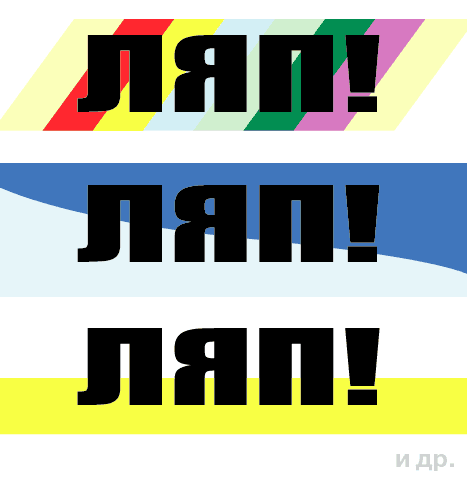

По умолчанию - при выводе, это очевидно.
При передаче макетов на сторону - метод Шляпы, пост#5
Есть такие места, где оверпринты черному не нужны, вернее, для более качественного отпечатка, решается не оверпринтом, а композитным черным, пример? - в аттаче.
И бездумно расставлять оверпринт черному по умолчанию - есть ошибка... -- вывод: делаем ручками, а не занЯмаемся глупостями.
P.S. на подложке, находящийся сверху цвет черного составляется из присутствующих красок подложки (! и не перестараться, чтобы черный не отливал этим оттенком)
*на M25Y50, присутствие циана сведено к минимуму, или полное его отсутствие, всё по вкусу)
