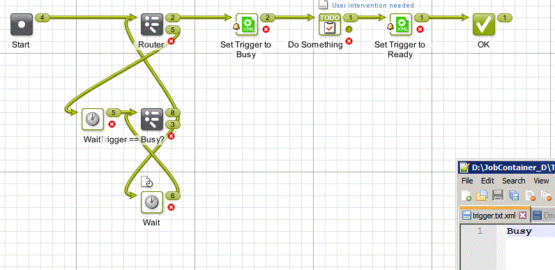

Перед запуском файла в Другой (дочерний) тикет ставить проверку на триггер. Создавать сущность-триггер "Busy" (файл или запись в БД или еще что-то) при запуске дочернего Тикета. В конце выполнения дочернего Тикета триггер сбрасывать (удалять, менять значение).

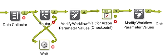

Допустим, у меня есть стоит тикет коллектор (собрал все файлы). Дальше идет роутер на проверку триггера, следующим шагом устанавливается триггер (modify workflow parametr). но файлы проскачат раньше, чем сработает установка параметра.

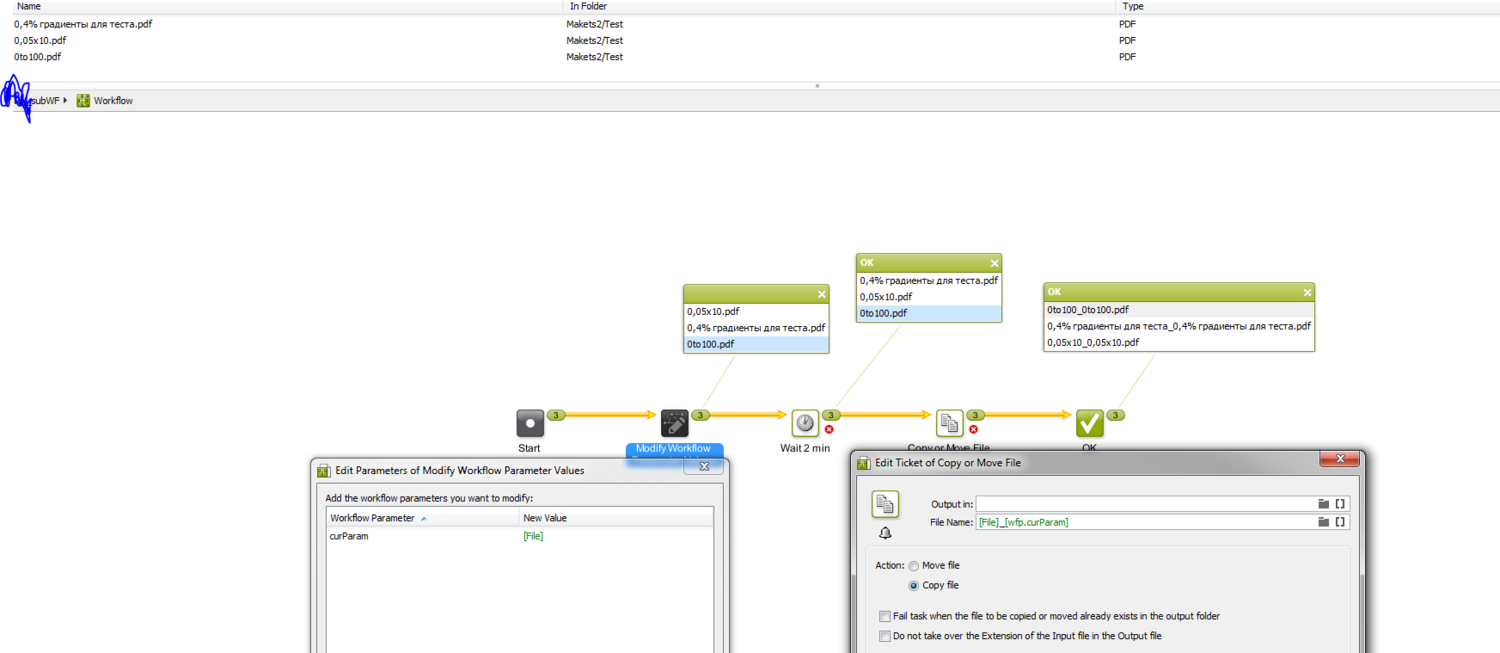

Не получается так. Все файлы одновременно попадают в подворкфлов.

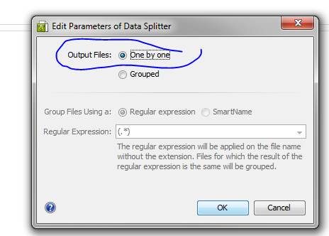

прошу прощения за вопрос, а у вас точно этот вариант в настройках сплиттера стоит?:

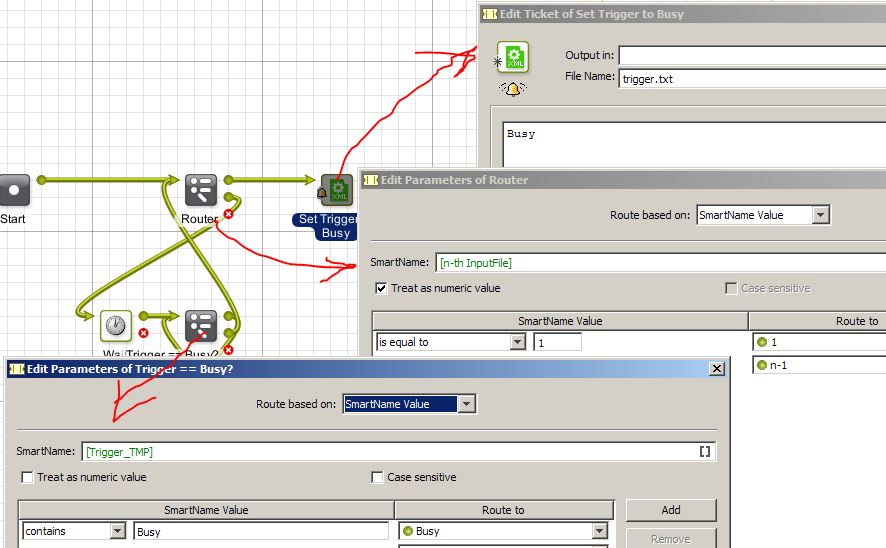

Спасибо большое, да всё работает. Я уже думал про смартнейм n-th InputFile, но не придумал, как реализовать. Я думал, что он помнит номер проходящего файла весь запуск ворфлоу, а он считает только одновременную входящую очередь. И следующую опять начинает с единицы.
Причем, это работает только через файл или запись в БД. Через Modify Workflow Parameter не работает. Каждый файл подходит к тикету со своим первоначальным состоянием Workflow Parameter.
Т.е. происходит похоже это так. Первый файл проходит через роутер меняет триггер(Modify Workflow Parameter) на Busy. Остальные файлы дожидаются в очереди, но оказывается у них свое первоначальное состояние триггера.

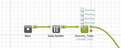

наконец добрался разобраться. Смотрите какая история идет дальше:
на входе - как на вашем скрине сверху. Видим, что АЕ отображает прохождение файлов так, будто они идут скопом - но по факту, WFP к каждому файлу применяется свой. Видимо, заводит для каждого файла из после сплиттера отдельную изолированную в памяти ячейку под следующий тикет. Может, вам и не поможет - но вдруг кому-нибудь...
Причем идут они параллельно - если ставить WFP текущего времени, это заметно
