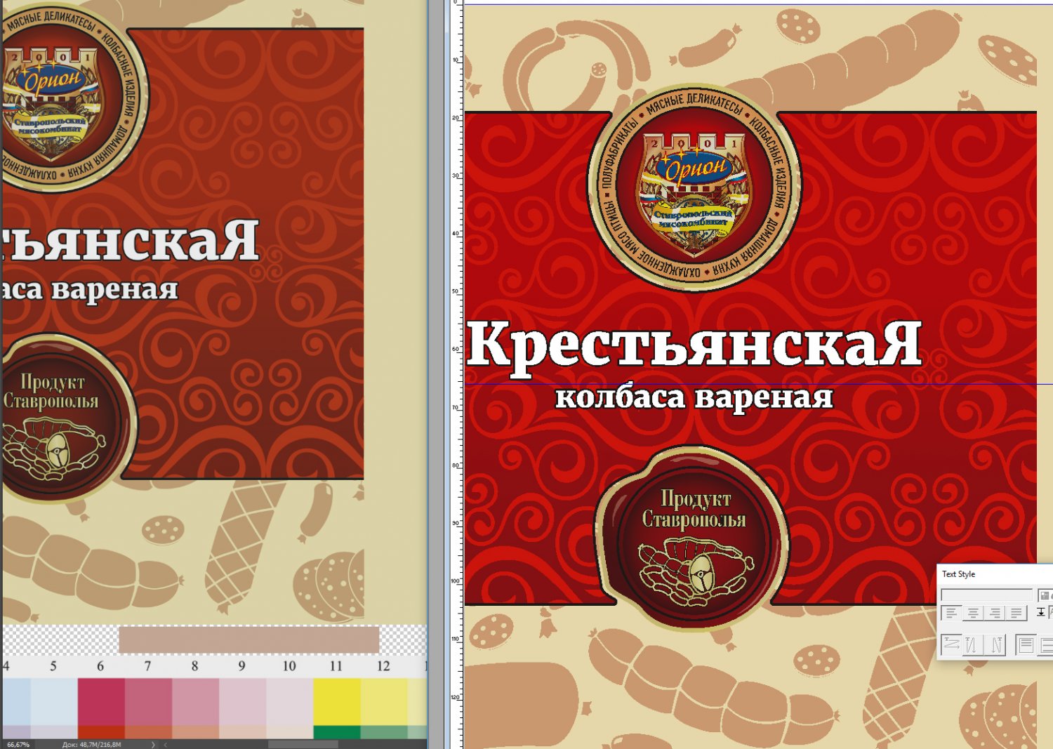

При включеном профиле в packedge изображение выглядит не сильно похоже на то что должно быть (по крайней мере сильно отличается от того же изображения с тем же профилем в корелле или в фотошопе).
Ну если в фотошопе и кореле выглядит иначе, да и на цветопробе выглядит как в фотошопе или в кореле.
Ну на экране. Может там есть какой то режим, который следует включить, чтобы он отображал учитывая профиль. Из тех четырех что там имеются все непохоже показывают.
В настройках Packedge выставить профиль монитора пробовали?
Там всего три варианта.
calibrator
srgb
lpmonitor
Стоит srgb
Да любой из них выбираешь, цвета меняются, но одинаково непохоже. Они какие то чересчур насыщенные, яркие да и в принципе не похожи
Вот такое отличие между фотошопом и пэккеджем

Поместите нужный вам профиль в папку где лежат профиля монитора для приложения.
