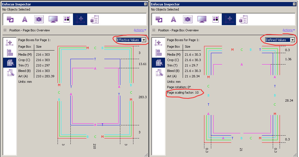

Не знает ли кто как можно изготовить такой pdf?

И в иллюстраторе можно :) Он там либо 1 либо 10 насколько понимаю. В теле pdf задается параметром UserUnit

А как это сделать в Иллюстраторе? Насколько я понимаю он там 1 или 10 в зависимости от размера артборда. Как его там задать принудительно?

Вероятно никак :) (я не нашел сходу, похоже это делается автоматом). Но ничто не мешает сделать в масштабе и текстовым редактором установить потом нужное значение :)
Вероятно какие-то корявые утилиты так и делают :)

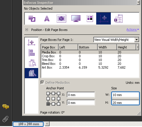

У самого CS6 и отсутствует Pitstop 2018. Я так понял, что тут логика создания документа обратная и именно через Pitstop, а не такую ручную правку pdf. Допустим, у меня есть задача создать файл 30 x 30 м. Для этого я создаю файл 3 x 3 м, а потом в Питстопе выставляю Page Scaling Factor и (о-па!) он у меня теперь 30 х 30 м. Конечно, я могу и в РИПе выставить его увеличение в 10 раз (вектору же без разницы), но тут и выставлять ничего не надо, так как размеры в РИПе подхватятся реальные. Тут надо смотреть, что Питстоп 2018 делает с данными.

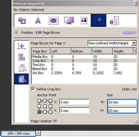

Не, из AI все просто :) При создании задаешь артборд 5х5м, потом меняешь размер артборда и вуаля (вложенный файл)
Еще как вариант в блокноте дописать это: :)
Единственное применение пока вижу в том, чтобы отправлять файл на печать с предустановленным масштабом...

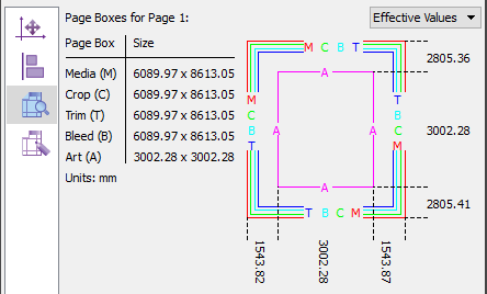

5,8 (16383pt)
Для того и сделали эту хрень. В AI собственно создается и отображается и 6х6 м и больше, но по факту да, он не более чем 16383х16383pt просто в PDF добавляется коэффициент масштабирования.

Выяснилось, что я сам не до конца понял логику размеров и коэффициентов, приношу извинения.
Действительно всё получается через изменение UserUnit в Блокноте, то как-то все нестабильно, и пропадает изображение. Полагаться в серьезной работе на такой способ я бы не стал. А Питстоп 2018 встанет только на Acrobat XI.
