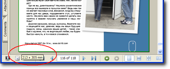

Выкладывается на всеобщее тестирование. В комплекте исходник и exe-файл. Скрипт написан на языке программы Autohotkey (http://www.autohotkey.com). Принимаются предложения и замечания по работе.
Итак, как его юзать. Запускаем WhereIsPageSize.exe и наблюдаем в
Acrobat Pro, в левом нижнем углу активного окна размер страницы в виде подсказки. См. картинку.
Для выключения скрипта жмем хоткей Win+Alt+Esc.

Ответ: Page Size Viewer — костыль для AcroPro 7.
оригинально.
только с учетом восьмой версии, где постоянный показ PageSize включается в префах, не очень актуально

Присоединяюсь к Flame .
К тому же, если подвести курсор к нижнему левому углу страницы выскакивает похожая рамочка (с размером страницы).
