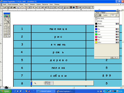

В При создании таблицы в Adobe Table 3.0 в между буквами получается разное расстояние! Как сделать, чтобы было нормально??
Приложение примера имеется....

Ответ: PageMaker 7 - таблица
Все, нашла причину - надо выбирать шрифт, спец. ориентированный на кириллицу.
НО! у меня теперь другой вопрос: возможно ли повернуть надпсиь в таблице на 90 градусов (объединила несколько ячеек по вертикали и надпись в ней хочу создать, развернув ее на 90 гр. ) ??
