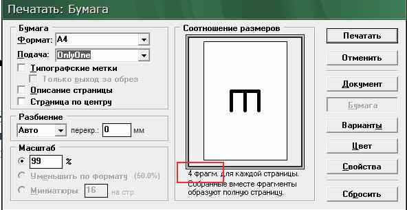

1. В настройках пейджмейкера нашел как распечатать на 4-х листах, на 6-ти. И нашел как на двух, но! - вернюю половину печатает, а нижняя - чистый лист (как при самой печати так и при "предварительном просмотре".

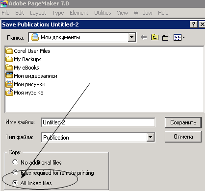

3. Cохраните файл в Pagemaker на работе так:
Выберите новую пустую папку и все что там лежит несите домой.

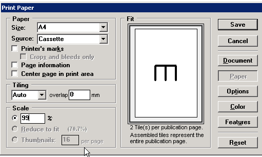

И на картинке у меня "OnlyOne"(у Вас по другому) - может из за этого?
    24.3 КБ · Просм.: 1 738

Дык, выбирайте из свитков, подходящие значения (как у suntory — cassette) и смотрите в привью

3. По-ходу ни линков, ни внедренных картинок... одни привьюшки?

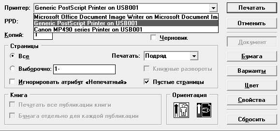

4. Выбираете принтер Adobe PDF … или нет такого?

1. Там нету выбора - жмешь стрелку ничего не выпадает - тока то OnlyOne.. в ручную туда вписать тоже нельзя ((
3. У меня тока один файл .pmd
4. Вот принтеры:

Кстати почему там в настройках( на второй картинке suntory) нету того Cassete , а только OnlyOne -- может из-за этого "И нашел как на двух, но! - вернюю половину печатает, а нижняя - чистый лист (как при самой печати так и при "предварительном просмотре"."

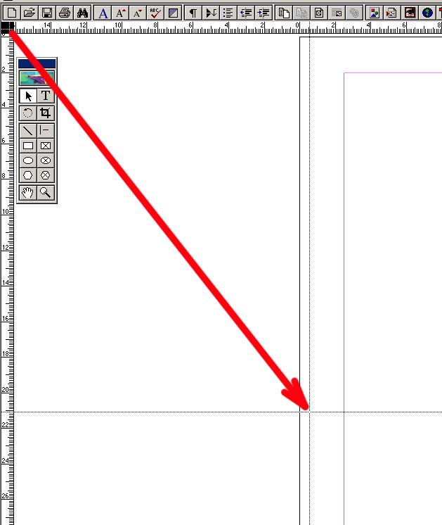

Если сначала потянуть мышью в направлении стрелки на рисунке:
а в опциях печати разбиение поставить "Вручную" ("Manual"), то распечатается та часть листа, верхний левый угол которой Вы обозначили указанным перетягиванием начала координат.
Ответ: PageMaker как распечатать страницу А3 на двух листах А4
Eugenyus, ОГРОМНОЕ СПАСИБО!!! ЭТО ИМЕННО ТО ЧТО МНЕ БЫЛО НАДО!!!
