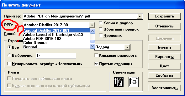

ну что-то я там настроила, так вообще ничего не происходит...
Ответ: Pagemaker-PDF-типография как с ними договориться? ПОМОГИТЕ!!!
а в этом окне что выбирать?
Adobe PDF 3016.102
Что именно настроили, и что и когда не происходит?
Adobe PDF 3016.102
Вообщем, он создает ps-файл, я его запускаю и появляется это окошко, а я к сожалению в англ. ни бум-бум!
    24 КБ · Просм.: 1 136
он создает ps-файл
Adobe PDF должен создавать сразу pdf.
На скриншоте конец сообщения об ошибке, он всегда одинаковый и ни о чем не говорит, нужно то что там выше написано, поставьте туда курсор, ctrl+A, ctrl+C.

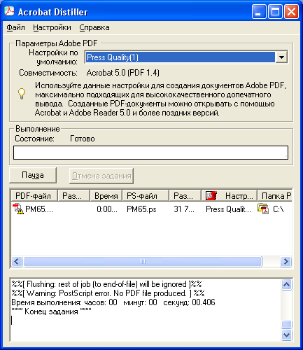

Всем конечно очень благодарна за помощь, но ничего пока у меня не выходит!
а дистиллер пишет вот что:
Adobe PostScript версия программного обеспечения:3016.102
CID support library initialization completed.
Error in PDFX4 2008.joboptions:
/CheckCompliance out of range
Время запуска: 15 декабря 2010 г. в13:44:02
Источник: PM65.ps
Место назначения: C:\PM65.pdf
Параметры создания файлов PDF: C:\Documents and Settings\All Users\Application Data\Adobe\Adobe PDF\Settings\Press Quality.joboptions
%%[ Error: Helvetica not found. Font cannot be embedded. ]%%
%%[ Error: invalidfont; OffendingCommand: findfont ]%%
Stack:
/Font
(Helvetica)
1
/_BFontUOThick
false
%%[ Flushing: rest of job (to end-of-file) will be ignored ]%%
%%[ Warning: PostScript error. No PDF file produced. ] %%
Время выполнения: часов: 00 минут: 00 секунд: 00.125
**** Конец задания ****
