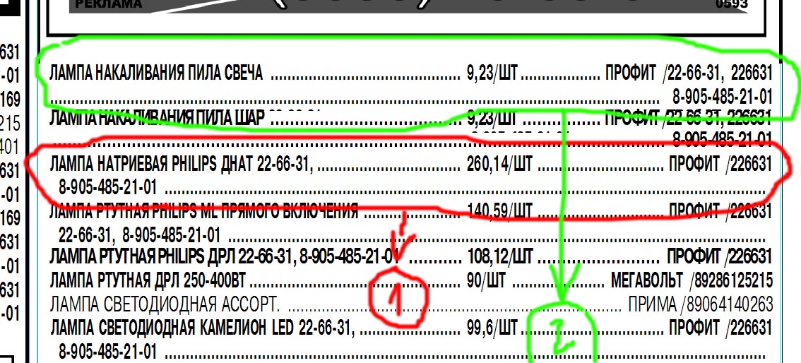

Подозреваю, что именно поиском с заменой можно побороть эту чушь, но как не соображу.
См. аттач зелёным как надо (2), красным (1) так заливается в шаблон. Кто знает, подскажите плз. Эта ерунда разбросана по 80 полосам. Вылавливать поодиночке тоскливо -- около полусотни наименований. Не меняется только название фирмы и телефоны. Могут меняться стили.

Искать то что неправильно и заменять на как надо?
А включить непечатные символы и проставить табуляции, не?
откуда так заливается в шаблон ? из файла ? из базы данных ?
по-мне проще переделать скрипт, чем каждый раз менять это автозаменой.
да и потом, как настроить автозамену? допустим телефон из левого края в правый перенести не проблема, а вот что делать с другим телефоном - это вопрос )

Инфа из базы данных кокойто самопальной прогой (с самим самопалом у меня связи нет, а если бы и была -- начальству пофик как это сделать лишь бы бесплатно, ессно разработчик задницу свою бесплатно не поднимет) сливается в тэгированный текст. Этот тхт заливается в шаблон. В базе по причине изврата заказчега некоторые строки не соответствуют стандарту, под котрый прога работает. Поэтому текст в этих строчках при выгрузке в ПМ получактся кривым. Приходится править руками. Утомительно, потому и спрашиваю.

Может одну страничку PM с залитым тектом выложите? А то по скриншоту не разберёшь где там табуляции, где что...

ЗЫ Вот эти мнгомноготочия -- это табуляция, видно: что используются несколко начертаний "прагматики" . в общем строки с разными кернингами, болдами и т.д.... геморрой короче.
Как себе жизнь облегчить просто не представляю
Ответ: PageMaker поиск и замена
Варианты - правка текста до заливки и правка уже залитого текста (поэтому заодно хотелось бы кусочек дозаливочного текста). По скриншоту кажется, что достаточно просто добавить лишнюю табуляцию в переносимой строке с телефоном. А, что там на самом деле, увидим по файликам.
