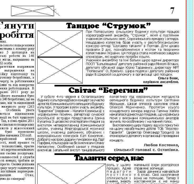

Есть сверстаная страница, в ней фотографии, которые я сохранил на всякий случай в tiff.<br>
И есть проблема, при выводе на печать получается вот такая ситуация со всеми картинками:
    85.6 КБ · Просм.: 856
Ответ: PageMaker Потеря картинок при печати
В параметрах печати птица "Черновик" ("Proof") снята?
Снял все заработало)
