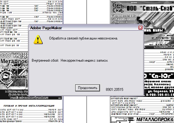

Собственно вот. Из-за чего это может происходить?
ЗЫ ПМ 7

Ответ: PageMaker при печати выдаёт ошибку
Классический сбой в PageMaker. Попробуйте полечить публикацию. Если не изменяет память Ctrl-Shift-Перенос (Hyphenat). И далее по числу писков результат. Далее полное сохранение.
Может быть придется создать новую публикацию и перенести все в нее. Иногда такое было и из за проблемных рисунков. Тогда только методом перебора.
Сейчас попробую. Выдаёт тоже сообщение и на другой машине
Об этом можно подробнее? Не совсем понял.
Проблема решена. Как то криво встал один из рекламных модулей. Удалил, заменил - всё работает. Проверял тупо пытаясь скопировать пополосно содержимое. В одной из колонок ПМ заругался. Ну а дальше - проще.
