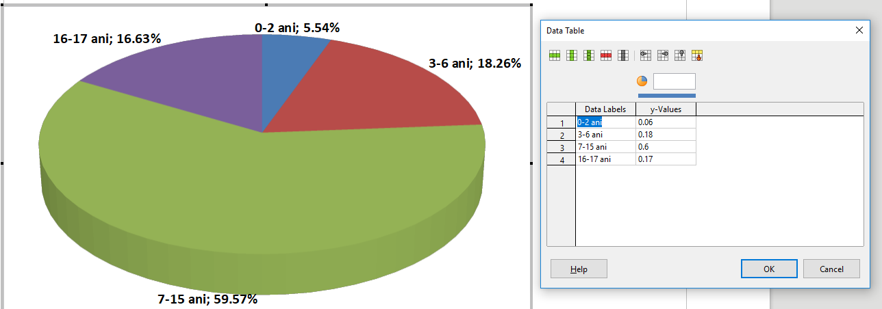

Там про создание диаграмм, а у меня исходных данных нету. При том что где-то в вордовском документе эти данные есть, но непонятно как их оперативно вытащить чтобы воссоздать в Екселе.
Тот-же LibreOffice эти данные показывает но в отдельном диалоговом окне без возможности их куда-то скопировать.
Так, стало быть, так-таки и нету?
Диаграмма, по идее, болтается в документе объектом со всем набором свойств - все вытаскиваться должно с полпинка

@_MBK_, раз либре их видит, значит там всё есть без пинков)
а диаграмма делалась внутренними средствами ворда.
что небось легко увидеть, шмякнув пкм по ней и выбрав "изменить".

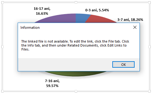

Диаграммы вставлены из Экселя в Ворд. Сам экселевский файл у меня отутствует. Прир попытке шмякнуть ПКМ и выбрать «Изменить» появляется вот это:

продвинутый у вас пользователь документ делал) линками. большая редкость)
а если шмякнуть "преобразовать"?
То же самое, но внешний вид иногда меняется, а иногда всё пропадает и остаются только обозначения осей.
Задача привести всё к «плоскому» виду, чтобы при сохранении в PDF получить вектор. Видать ручками придется.

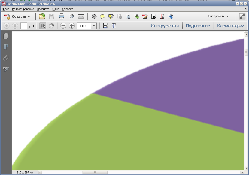

И где там вектор?

@Petruccio, чтд.
как я и говорил. нет там никакого вектора
