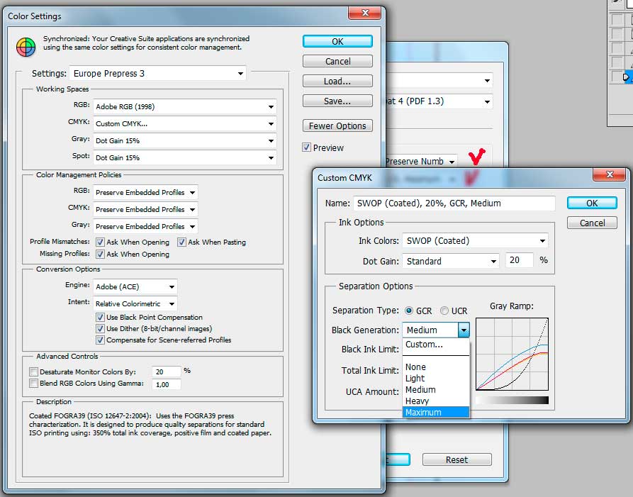

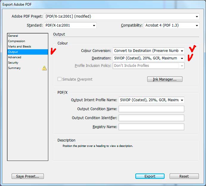

Впрочем можно поступить еще забавней. Если формулы в верстке оставить в RGB а все остальное СМУК то можно просто выгнать пдф с перекрашенным черным. Достаточно сделать в фотошопе профиль с максимальной генерацией черного. И поставить его в output>destination Ну это прокатит толко если в формулах стоит rgb 0.0.0 то есть нормальный ргбшный черный.
    45.7 КБ · Просм.: 1 044
    86 КБ · Просм.: 1 202

?? Если все остальное ч/б то зачем вообще огород городить? Если вы про мой совет так цмику там ничего не сделается презерв стоит намбер
